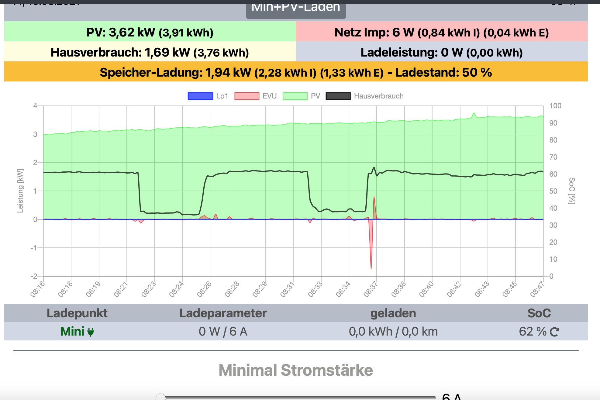

ich bekomme das Min +PV Überschuss laden nicht hin.
Der Wagen (MINI) lädt nur mit der eingestellten Mindeststromstärke von 6A.
Ladeleistung und Ladeparameter werden nicht angezeigt. Siehe beigefügtes Bild.
PV, Hausverbrauch, Netzbezug und Speicherladung werden angezeigt.
Was mache ich falsch?
Danke vorab
Gruß Jörg

Es sieht so aus, als wäre etwas in der Modulkonfiguration des Ladepunkts verstellt. Der Zähler liefert keine Daten.

das scheint es gewesen zu sein.
Die Anbindung des Ladepunktes war auf Open WB 1/2 eingestellt.
Ich habe sie auf Series 1/2 mit geeichtem Zähler Variante 1 umgestellt. Ist das die richtige?
Jetzt regelt der Ladepunkt und die Ladeparameter werden angezeigt.

Wenn unter Status Messwerte im Ladepunkt angezeigt werden und alle 10 Sekunden aktualisiert werden, sollte es passen.
