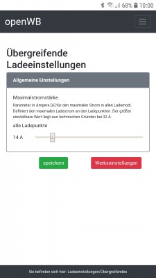

Ok, danke. Der Adapter umgeht also unsere Regelung. Dann werden wir mal überlegen, ob wir einen Workaround einbauen, der den LP abstellt, wenn mehr am Ladepunkt gezogen wird, als wir dies freigeben.
Re: Typ2 auf Schuko an OpenWB
Das würde ja auch die Autoladung begrenzen. Wenn wir OpenWBs in unserem System (YourCharge) einsetzen, wollen wir ja primär Autos laden, gerne mit 32 A. In der Regel geben wir einen Ladestrom vor und der Verbraucher (in der Regel ein Auto) zieht dann auch nicht mehr. Insofern wäre eine feste Beschränkung auf <32 A eigentlich nicht gewünscht.
Wir bekommen nun nicht mit, wenn dann ein derartiger Adapter angeseteckt wird. Indirekt sehen wir es aber, wenn er mehr zieht, als er eigentlich darf. Darauf müssen wir dann eben reagieren und den LP mit Fehlermeldung abschalten. Auch das wird ja nur vorkommen, wenn wir aus dem Lastnanagement heraus auf <16 A begrenzen müssen.
