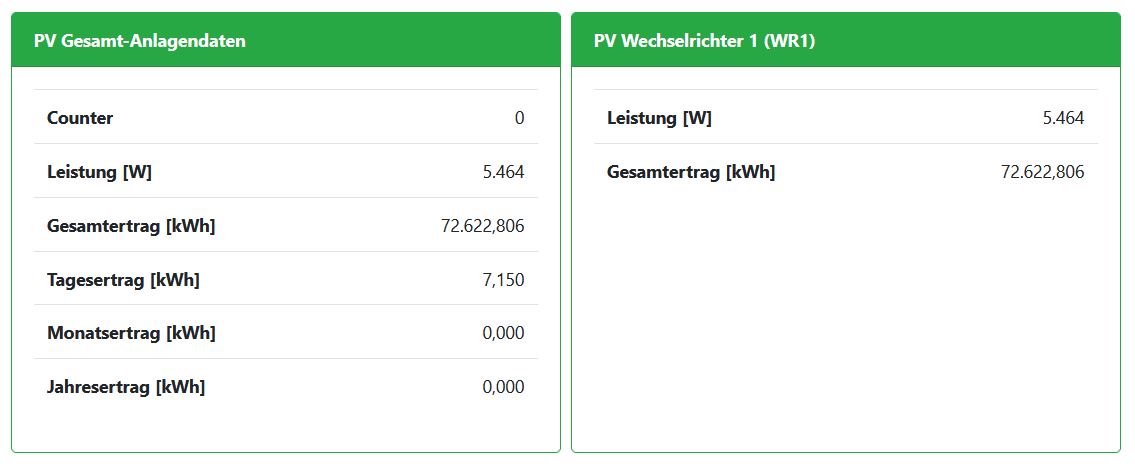

die per MQTT zu schreibenden Informationen müssen ja in:
openWB/set/pv/1/W PV-Leistung in Watt, int, negativ
und
openWB/set/pv/1/WhCounter Erzeugte Energie in Wh, float, nur positiv.
Bei mir steht im Status der Oberfläche bei PV Gesamt-Anlagendaten kein Monats und kein Jahresertrag.
Müssen diese Daten noch Seperat über MQTT für die WB zur Verfügung gestellt werden ???
(Oder sollten diese errechnet werden von der WB ?)

Anzeige Status / PV Gesamt Anlagedaten

Re: Anzeige Status / PV Gesamt Anlagedaten
Wird nur angezeigt wenn direkt vom Wechselrichter ausgelesen.Bei mir steht im Status der Oberfläche bei PV Gesamt-Anlagendaten kein Monats und kein Jahresertrag.
In den openWB Graphen wird das selbst errechnet und dargestellt.
Edit:
Über den Pfad: openWB/pv/YearlyYieldKwh könnte man ja die Jahreserträge der WB übergeben.
Über den Pfad: openWB/pv/MonthlyYieldKwh könnte man die Monatserträge der WB übergeben.
Hätte wenn man das so machen würde es irgendeinen Einfluss auf die WB oder würden sich nur die
Daten im Status PV Gesamtanlage ändern ??
Das sind lesende Topics die im Zweifel überschrieben werden.
Die Anzeige ist nur für den Status und wird sonst nirgends beachtet.
Heist wenn ich es richtig verstanden habe, das nichts anderes beeinflusst bzw. kaputt gehen kann.
