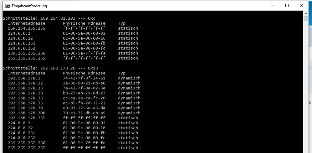

Mit dem CMD-Kommando arp -a finde ich aber keine Adresse in diesem Namensraum.

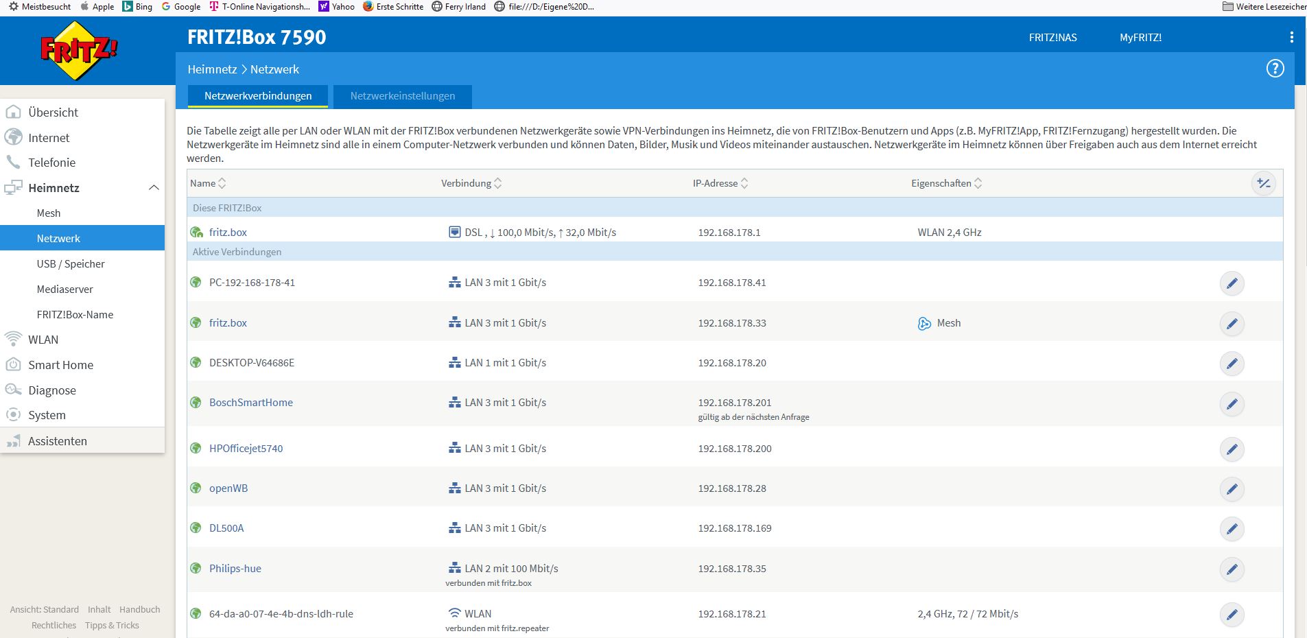

Klicke im Browser, wenn du in der Fritzbox (Master) eingeloggt bist, auf Netzwerk - Mesh. Dann bekommst du eine Übersicht aller angemeldeten Geräte. Hier solltest du den WR finden. Dann ist zumindest bei mir schon so, wenn ich mit der Maus über ein Gerät fahre wird unten links die IP Adresse angezeigt. Andernfalls kann ich auch drauf klicken, dann sehe ich sie oben in der Adresszeile.

Aber genau hier finde ich den Wechselrichter nicht obwohl er definitiv im LAN hängt.

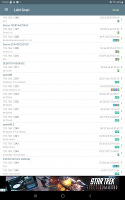

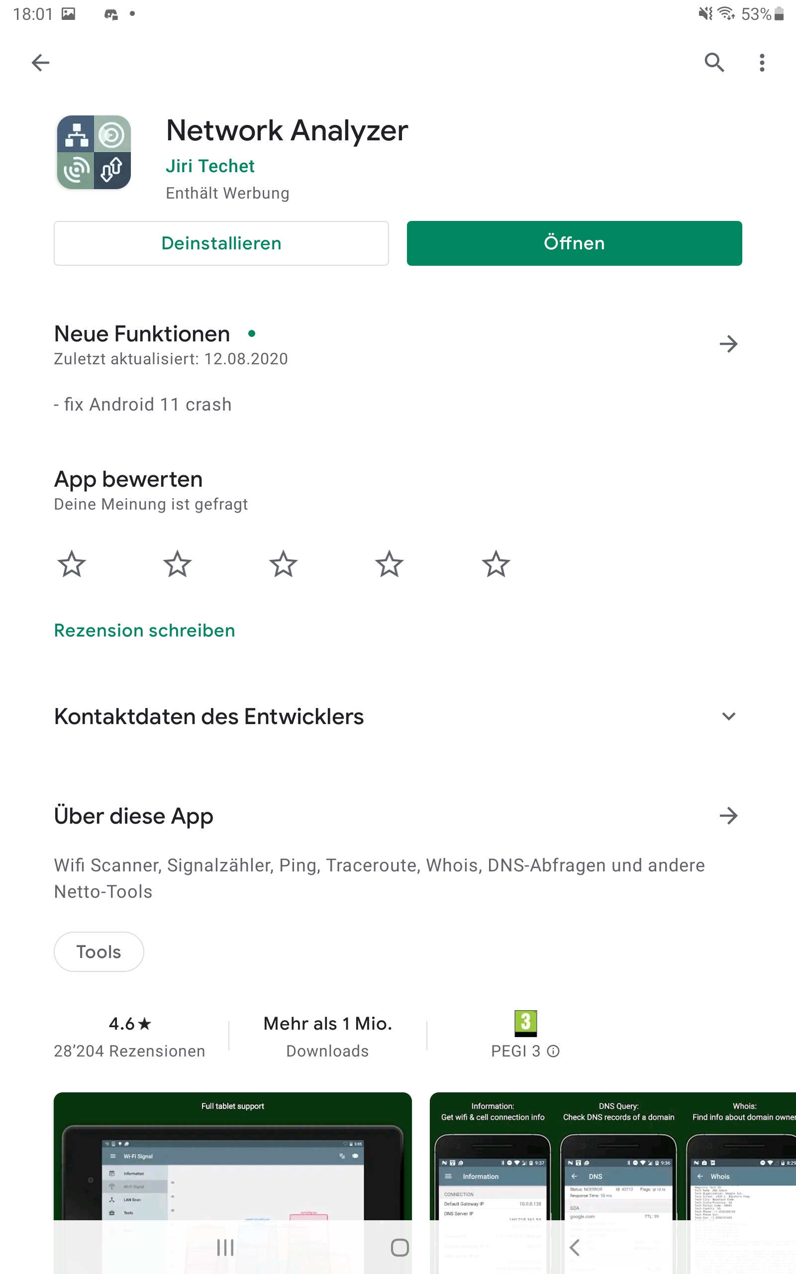

Dann würde ich auf dem Android table mal einen net analyser laufen lassen.
Erkennt der ein device von Solaredge ?

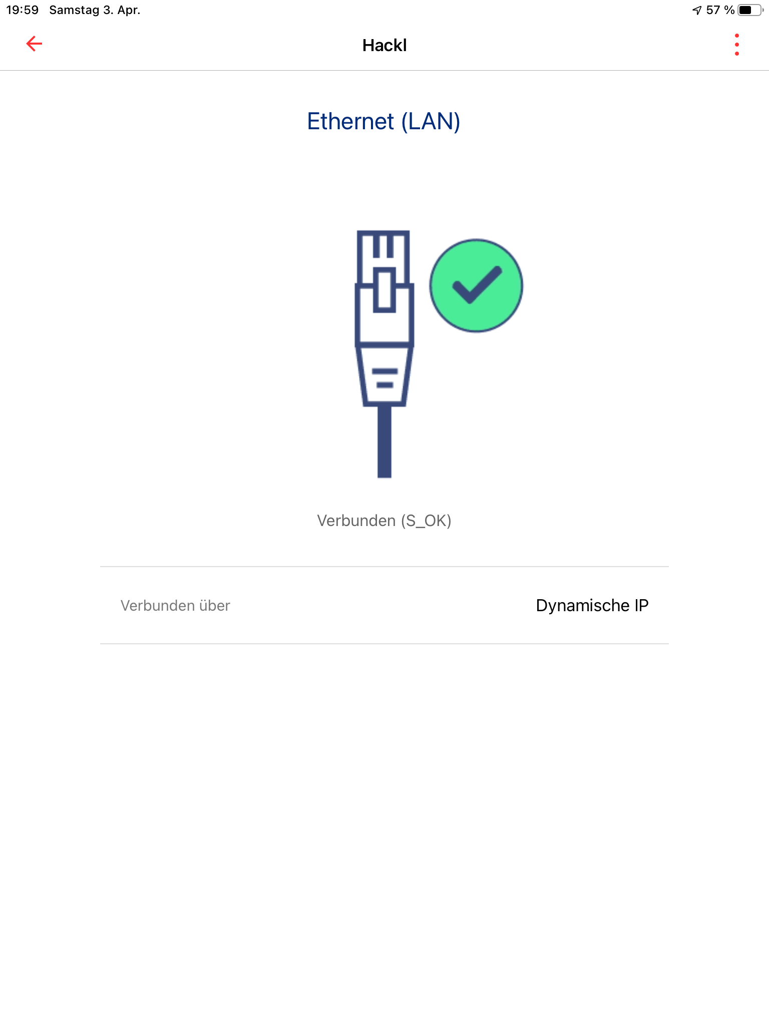

Wechselrichter hat anscheinend "Dynamische IP" - wo könnte ich DHCP aktiv nachsehen?
Leider habe ich nur sehr eingeschränkte Rechte auf den Admin-Bereich des WR. Habe bei SE nachgefragt ob sie mir das frei schalten können.

Was sagt dir denn, dass es nicht das Gerät mit der IP-Endung 178.41 in deiner Grafik ist?
Wenn du das Gerät kennst, solltest du ansonsten einen sprechenden Namen für das Gerät im Gerät oder der Fritzbox vergeben.

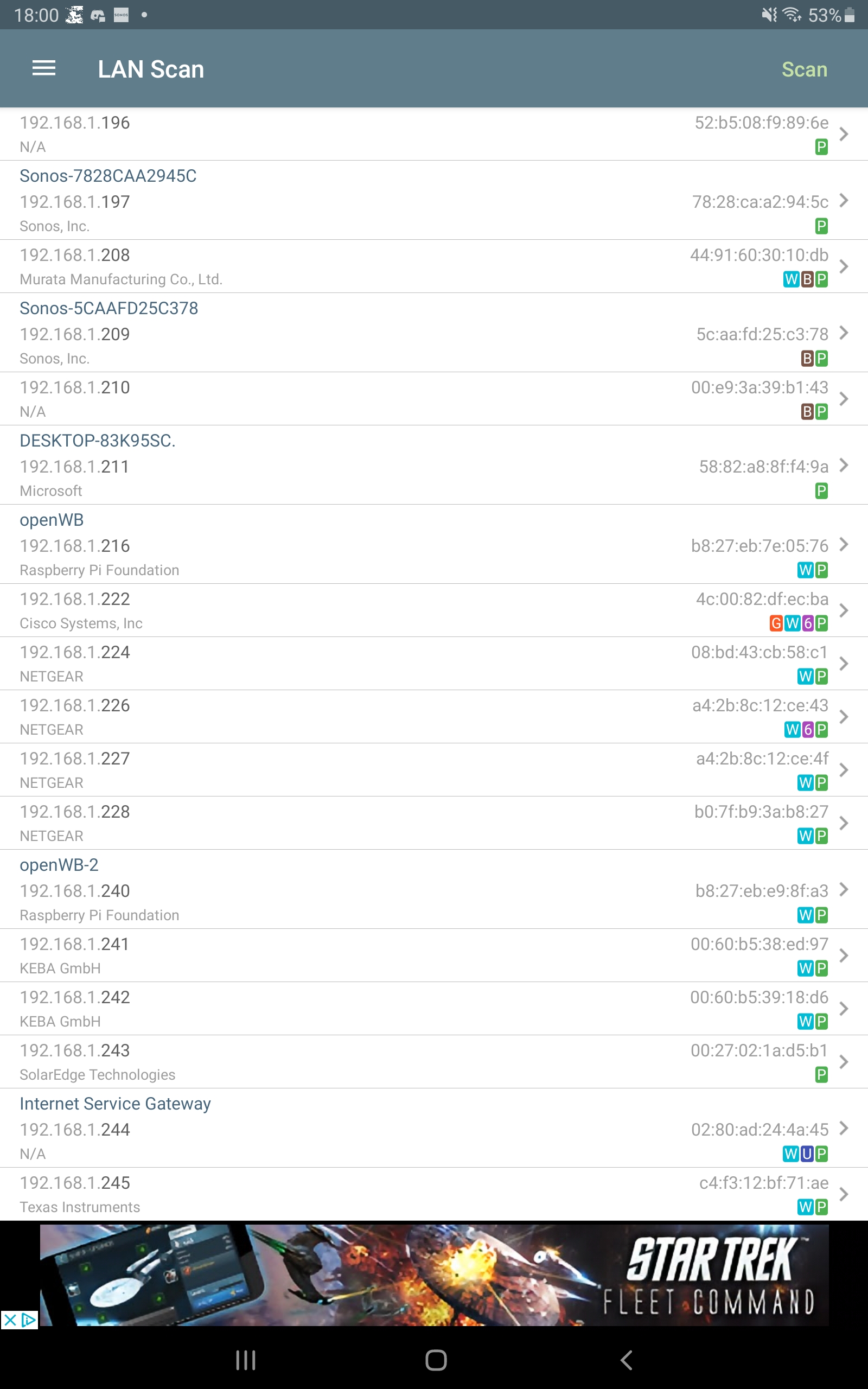

Installier doch net analyser auf einem Android Handy oder tablet.. Der versucht aufgrund der Macadresse den Hersteller zu ermitteln.
Mein Solaredge Wr wird korrekt erkannt (ip xx.243) Und so heist die App im google play store Gruss Oliver
