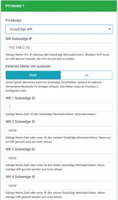

die openWB spricht mit dem Solaredge WR mittels modbusTCP. Das muss auf dem Wechselrichter eingeschaltet sein.

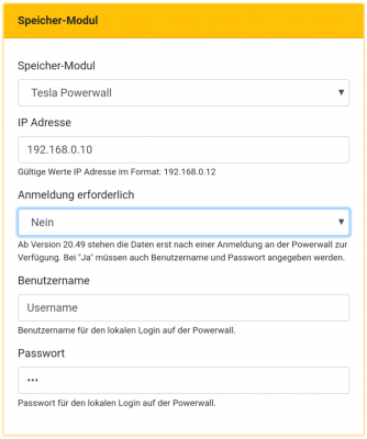

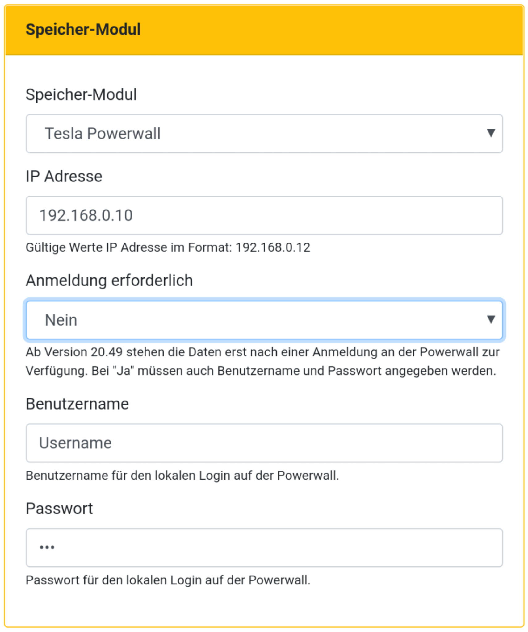

Das heißt für mich in der Paxis, ich schließe die openWB an Strom und Lan an, wähle in der WebOberfläche Wechselrichter und Powerwall aus und das wars?

Genau. Bei aktueller Software auf der Powerwall müssen noch die Zugangsdaten bekannt sein. Bei dem WR unbedingt Modbus/TCP auf Port 502 aktivieren lassen. Bei einigen Geräten ist leider nicht standard Port 1502 eingestellt. Weiterhin müssen die IDs der verbauten Wechselrichter bekannt sein. Normalerweise ab 1 aufsteigend.
Und ganz wichtig: das EVU Modul nicht vergessen! In der Konstellation kannst Du vermutlich sogar auswählen, ob der WR oder die PW genutzt wird, da beide einen Zähler am Übergabepunkt installiert haben.

Zugangsdaten Powerwall habe ich.
Ob beim Wechselrichter der Port aktiviert ist, weiß ich nicht.
Monitoring läuft aber.
Wie kann ich den Port aktivieren, falls der nicht aktiv ist?
Das ist kein extra Bauteil, sonder schon im Wechselrichter oder in der Powerwall mit intigriert?
