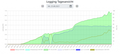

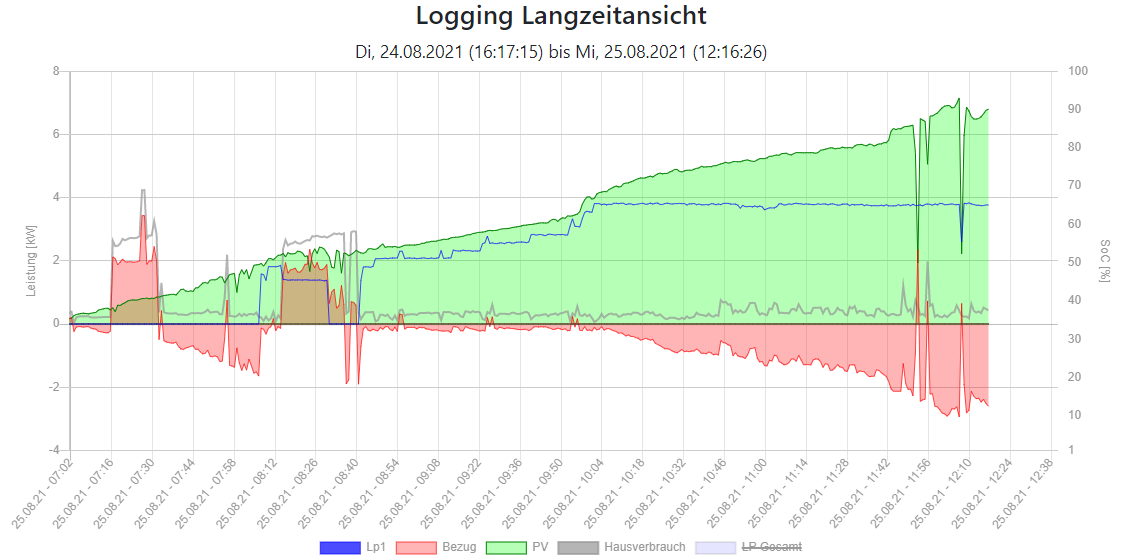

ich wollte openWB einmal ausprobieren und haben es auf einem frischen PI nach Anleitung installiert.
Alle Daten werden von meinem MQTT Broker an openWB geliefert und die Daten werden auch korrekt dargestellt.
Leider findet man unter Logging- und Monatsansicht-Tagesansicht keine Daten.
Nur unter Logging Langzeitansicht gibt es Daten?
Hat jemand eine Idee woran das liegen könnte?

Re: Logging Tagesansicht leer
Hast du mal einen vollen Tag gewartet?
Einige Daten werden gegen den Vortag berechnet. Daher ist am ersten Tag manches noch nicht passend.

So ich habe den Fehler gefunden! Natürlich wie so oft lag der Fehler beim User
Ich habe beim Einrichten nur die aktuellen Werte übertragen und nicht die Langzeitzähler.
Deswegen lief der aktuelle Chart auch, aber es wurde kein TagesLog erstellt.
Vielleicht kann ja jemand aus meiner Dummheit lernen.

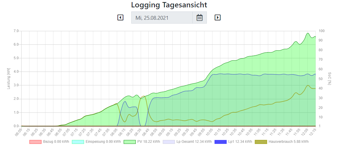

Hallo Adoo,
ich würde gern aus deinem Fehler lernen.
Bei mir wird unter "Logging Langteitansicht" alles korrekt dargestellt. Also Bezug/Einspeisung, PV Erzeugung und Hausverbrauch.
Unter Logging Tagesansicht jedoch nur der PV Ertrag.
In Logging Monatsansicht jedoch PV-Ertrag und Deckungsgleich ist der Hausverbrauch angegeben. ???
openWB/set/evu/WhImported Bezogene Energie in Wh, float, Punkt als Trenner, nur positiv
openWB/set/evu/WhExported Eingespeiste Energie in Wh, float, Punkt als Trenner, nur positiv
Die fehlen dir.
Die fehlen dir.

Mir fehlen die Werte auch.
Ich sende die Werte mittels Node-Red über MQTT an folgende Topics:
Im Langzeitlog wird alles richtig angezeigt, jedoch nicht in den Tages, Monats und Jahresansichten.
Kann jemand meinen Fehler erkennen?
