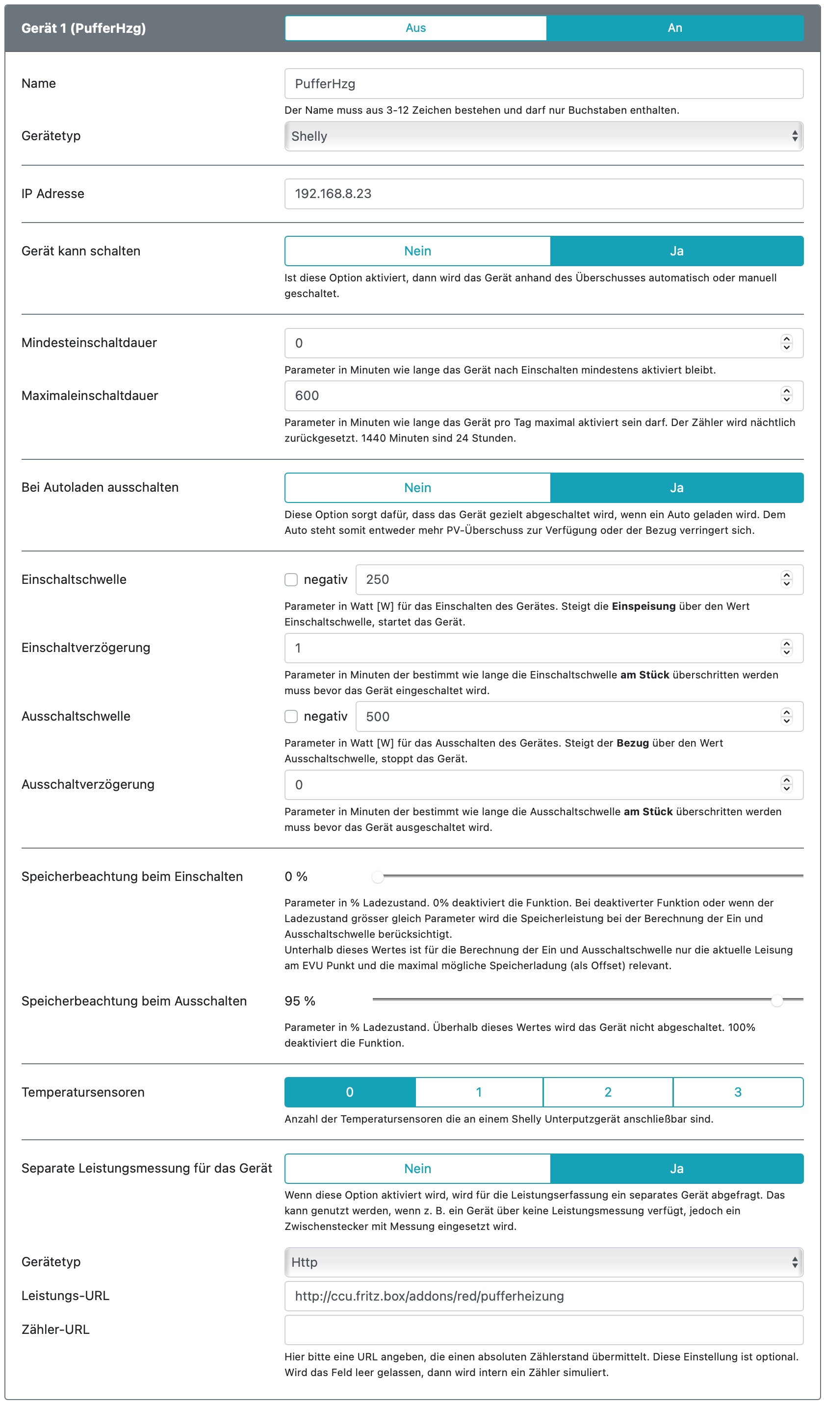

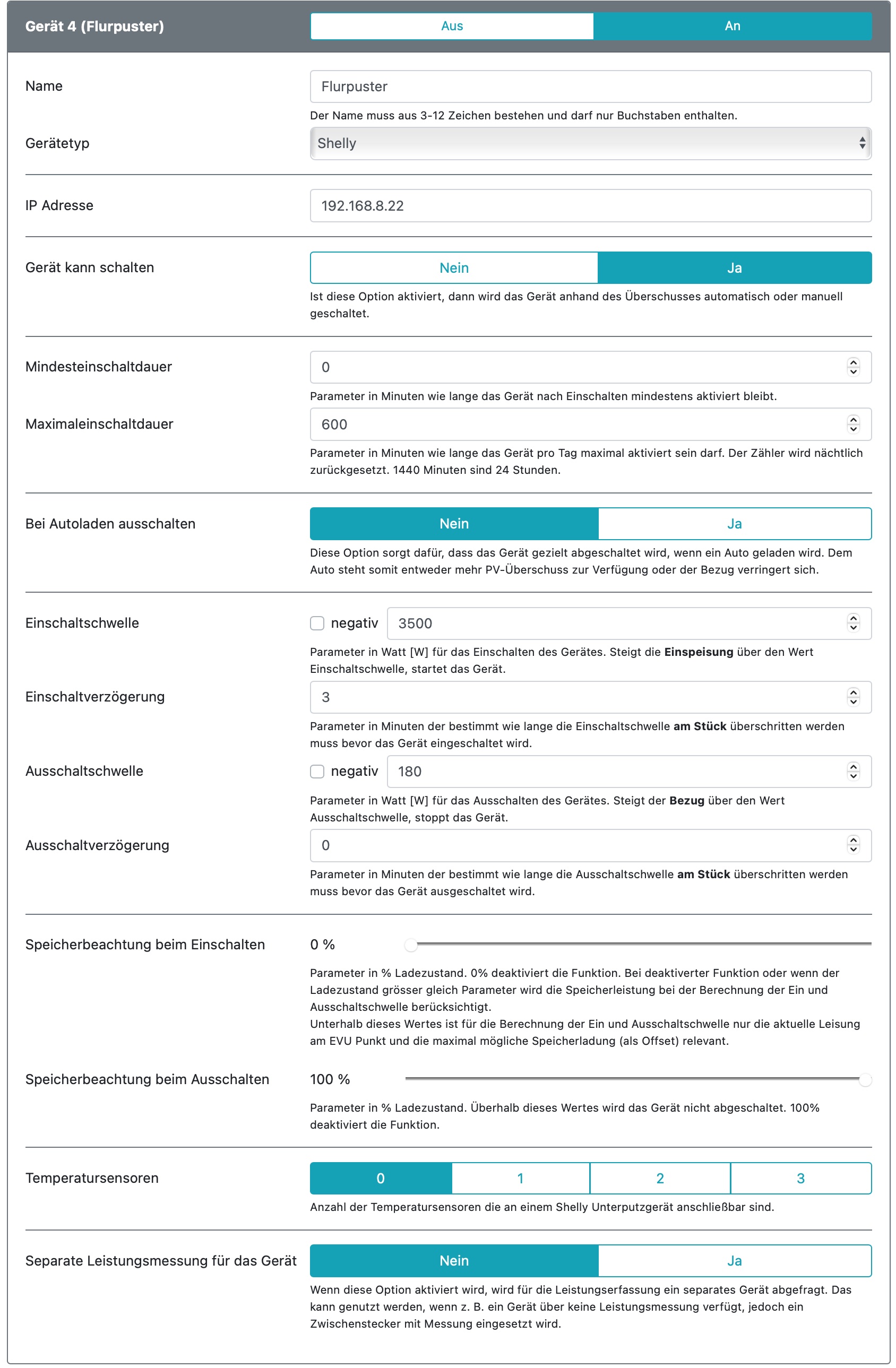

gerade wundere ich mich, dass ein Heizlüfter angeschaltet wird, obwohl die Batterie nicht mit voller Leistung geladen wird. Im Smarthomelog wird der "Flurpuster" als "nichtabschaltbares smarthomedevice" gelistet, obwohl die Mindesteinschaltdauer auf 0 steht. Warum gilt der als nicht abschaltbar?
2021-04-22 10:44:23: (4) Flurpuster Einschaltverzögerung erreicht, bereits ein
2021-04-22 10:44:23: (4) Flurpuster Überschuss 4429 größer Einschaltschwelle3500
2021-04-22 10:44:23: (4) Flurpuster Maximale Einschaltdauer nicht erreicht
2021-04-22 10:44:23: (3) Radiator Ausschaltverzögerung erreicht, bereits aus
2021-04-22 10:44:23: (3) Radiator Überschuss -1571 kleiner Ausschaltschwelle-900
2021-04-22 10:44:23: (3) Radiator SoC niedriger als Abschalt SoC, prüfe weiter
2021-04-22 10:44:23: (3) Radiator Maximale Einschaltdauer nicht erreicht
2021-04-22 10:44:23: (2) Luefter Einschaltverzögerung erreicht, bereits ein
2021-04-22 10:44:23: (2) Luefter Überschuss 4429 größer Einschaltschwelle3000
2021-04-22 10:44:23: (2) Luefter Maximale Einschaltdauer nicht erreicht
2021-04-22 10:44:23: (1) PufferHzg Einschaltverzögerung erreicht, bereits ein
2021-04-22 10:44:23: (1) PufferHzg Überschuss 4429 größer Einschaltschwelle250
2021-04-22 10:44:23: (1) PufferHzg Ladung läuft nicht, pruefe weiter
2021-04-22 10:44:23: (1) PufferHzg Soll ausgeschaltet werden bei Ladung, pruefe
2021-04-22 10:44:23: (1) PufferHzg Maximale Einschaltdauer nicht erreicht
2021-04-22 10:44:23: Total Watt nichtabschaltbarer smarthomedevices: 1850
2021-04-22 10:44:23: Total Watt abschaltbarer smarthomedevices: 0
2021-04-22 10:44:23: (4) Flurpuster relais: 1 aktuell: 1850 Zaehler Hw: 0
2021-04-22 10:44:22: (3) Radiator relais: 0 aktuell: 0 Zaehler Hw: 0
2021-04-22 10:44:22: (2) Luefter relais: 1 aktuell: 0 Zaehler Hw: 0
2021-04-22 10:44:21: (1) PufferHzg relais: 1 aktuell: 0 Zaehler Hw: 0
2021-04-22 10:44:21: (1) Leistungsmessung durch http
2021-04-22 10:44:20: Speicher Entladung(-)/Ladung(+): 4410 SpeicherSoC: 43
2021-04-22 10:44:20: Uberschuss: 4429 Uberschuss mit Offset: -1571
2021-04-22 10:44:20: EVU Bezug(-)/Einspeisung(+): 19 max Speicherladung: 6000
Ich habe die Hoffnung, dass das Gerät ausgeschaltet werden würde, wenn es als "abschaltbar" im protokolliert wäre. ("Luefter" ist thermostatgeregelt gerade aus und "PufferHzg" ist mein PV-überschussgesteuerte Heizstab)
Gerade kommt die Sonne wieder raus und Ich sehe gerade, dass die Pufferheizung als "abschaltbar" gelistet wird. Der Luefter lief auch gerade an und wurde wie der Flurpuster dem "nichtabschaltbaren" Verbrauch zugeschlagen. Geschaltet werden alle per shelly. Nur ist an PufferHzg ein Shelly 1 dran und die beiden anderen sind Shelly Plugs. Oder liegt es an der separaten Leistungsmessung von "PufferHzg"?
PS: Gerade noch mal ein Update auf 1.9.230 gemacht, das Log sieht jetzt ein bissl anders aus, aber im grundsätzlichen Problem keine Änderung.

Ein Smarthomedevice ist dann abschaltbar, wenn beim Smarthomedevice beim Autoladenausschalten auf Ja gesetzt ist und die Mindeseinschaltdauer verstrichen ist.
Wenn du willst, das die Batterie lädt musst du den Wert Speicherbeobachtung beim Einschalten auf einen Wert grösser 0 setzen (z.b. 95). Dann wird das smarthomedevice erst dann aktiviert wenn der Speicher mit voller Pulle lädt (du hast 6000 Watt Ladeleistung angegeben, bei einem tieferen Soc Wert vom Speicher gilt der Wert Uberschuss mit Offset) oder der Speicher soc > 95 ist (Dann gilt der Wert Uberschuss) Dafür werden die beiden Überschüsse gerechnet.
