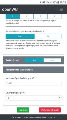

Maximal Speicherladung einstellen (siehe vorherige Post von hsc)
Speicherbeachtung beim Ausschalten auf 100 % stellen. (Stellt funktion aus)
Sonst bitte Smarthome.log und idm.log von der Ramdisk hier posten (am besten wenn Speicher am laden ist).
Im Status siehst du den Überschuss mit offset, das sollte der Überschuss sein, der idm gemeldet wird.
