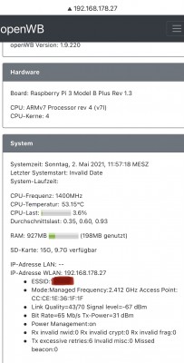

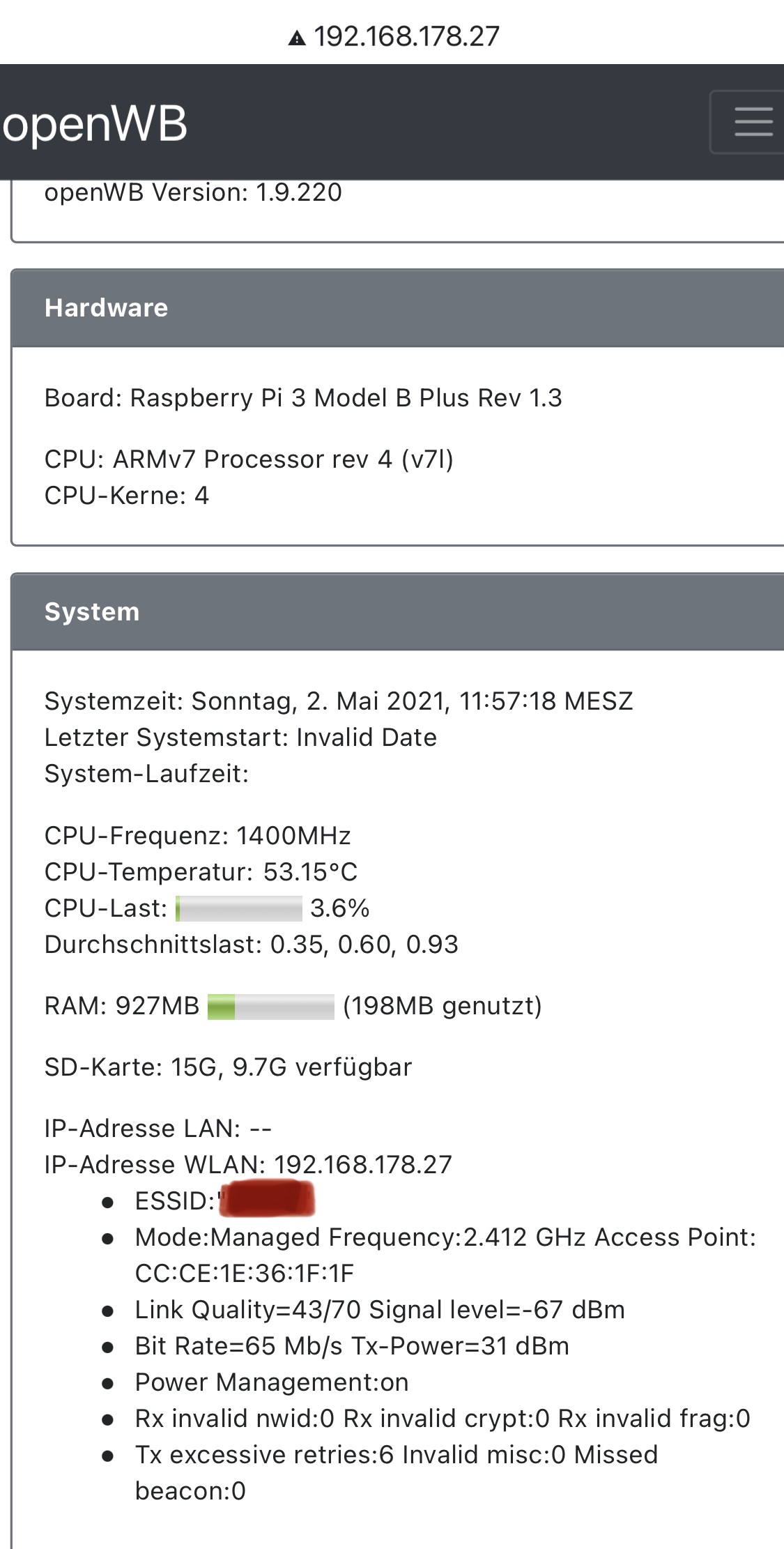

Mach mal bitte einen Screenshot der Systeminfo und stelle den hier rein. SSID evtl. unkenntlich machen. Der Rest ist eh nur intern in deinem Netz interessant.

Die Stable 1.9.220 habe ich drauf.
