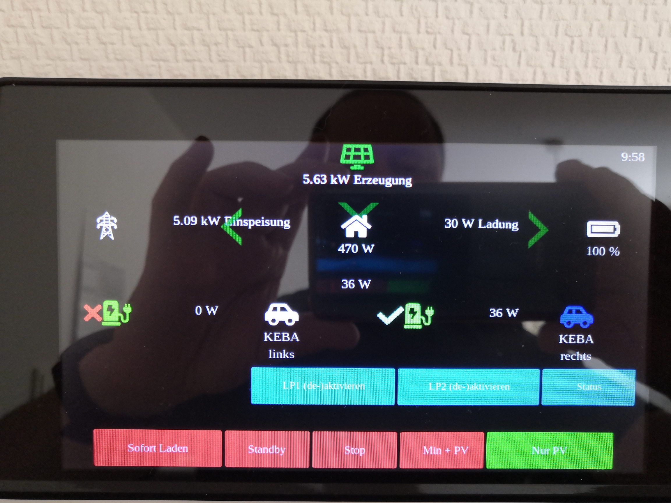

Hallo in die Runde, ich habe gerade zwei KEBA Wallbox P30c in Betrieb genommen. Leider funktioniert das Überschussladen nicht. Trotz jede Menge Überschuss startet der Ladevorgang nicht. Die Anzeige pendelt zwischen 0 und 6A und die Ladeleistung schwankt zwischen 20 und 50 Watt.
Dieses Verhalten ist bei beiden KEBAs. Die Smart Home Funktion (UDP Schnittstelle) ist per DIP Switch in der Keba ist jeweils aktiviert, die aktuelle Firmware auf der KEBA ist auch drauf. Auf meiner OpenWB standalone ist die aktuelle Nightly 1.9.232 installiert.
Hier die aktuellen Einträge aus der openWB.log:

Ja, es liegt tatsächlich am Auto. Ich habe jetzt die Mindeststromstärke für das Laden auf 8A hochgesetzt. Damit funktioniert auf das PV-Laden. Darunter funktioniert das beim eTwingo leider nicht.
