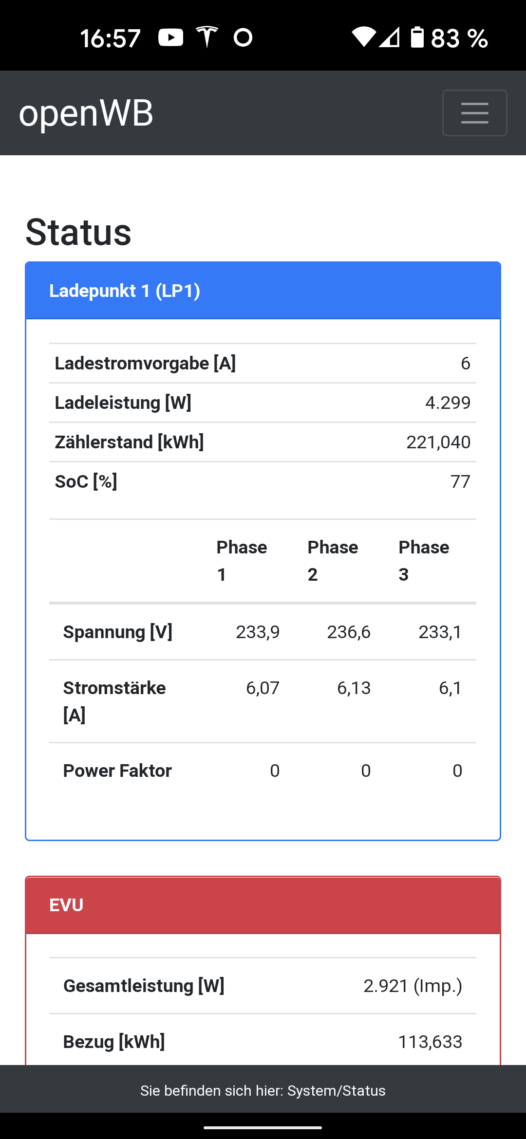

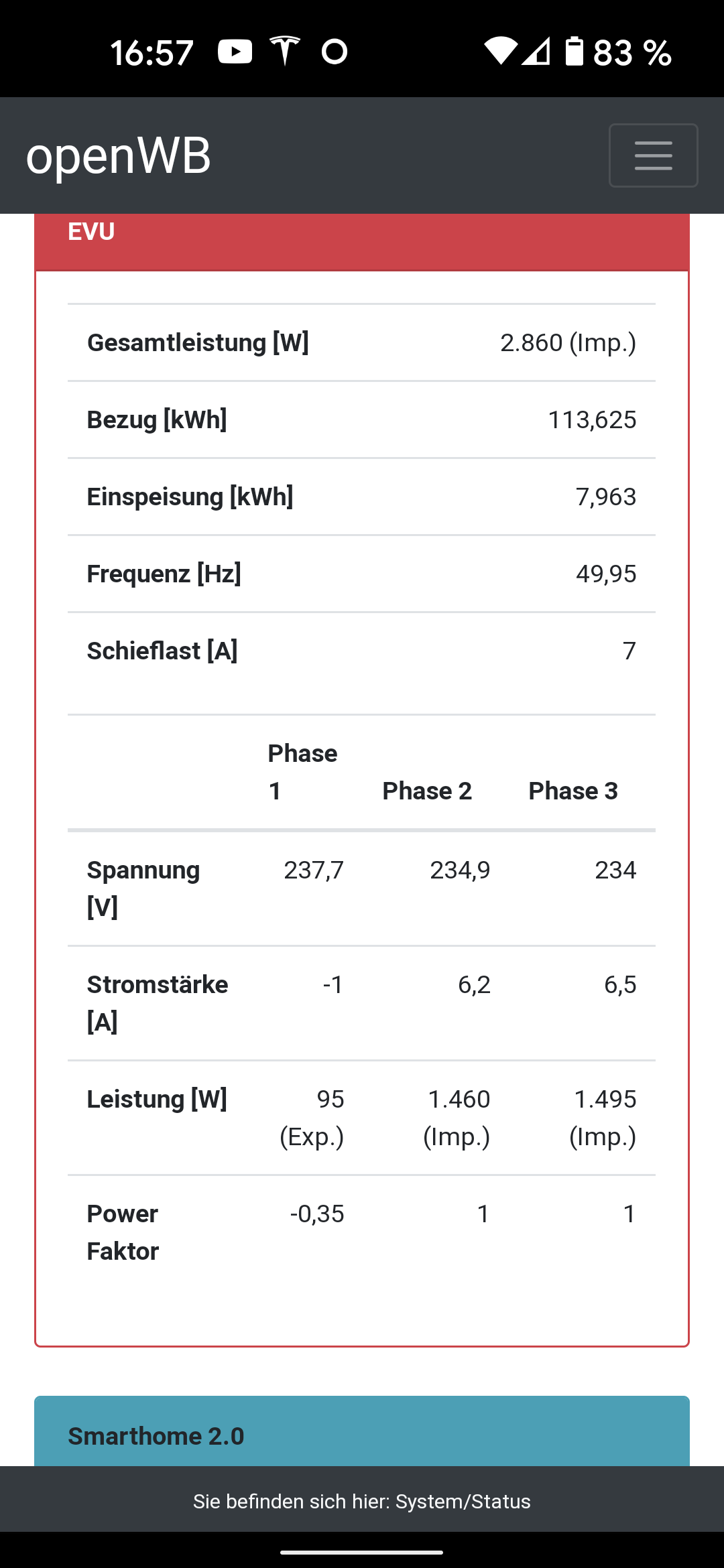

ich verzweifle und über die Suche bekomme ich auch keine Lösung....
Ich bin neu und kein "Stromler" um alle Einstellungen in der openWB genau zu verstehen.
Ich habe eine sehr kleine PV mit 3,1kwP. Automatische Phasenumschaltung wurde nicht geordert, da mir abgeraten wurde, da zu wenig Leistung der PV.
Ich würde aber gerne manuell bei Sonne so oft wie möglich nur auf Phase 1 laden, da doch oft PV Überschuss vorhanden ist.
Auch bei Min+PV und kleiner Ladeleistung von 6A lädt er immer über alle 3 Phasen. Das heißt ich nehme zwar Strom aus der PV von Phase 1, beziehe aber auch über beide andere.
Da ich keinen Zeitdruck habe, möchte ich langsam Laden und das meiste somit über Phase 1. Die anderen dürften gerne soweit ruhen wie möglich. Da ist es mir auch egal ob das 10 Stunden dauert.
Mit dem Tesla Schukokabel (habe ein Model 3), war das sehr praktisch, da die Steckdose über PH1 lief, dann halt sehr langsam geladen hat, aber sehr viel PV Ertrag genommen wurde. Ich habe das dann über die Tesla App gesteuert wann er laden durfte.
Kann mir jemand sagen wie ich das Ideal einstellen kann ? Batteriespeicher ist nicht vorhanden. Würde immer nur in Echtzeit bei Sonne geladen und falls mal keine da ist von mir aus über alle Phasen wenn dann auch gerne langsam.
Wie gesagt, ich muss das nicht unbedingt automatisiert machen (wäre zwar schön), könnte das aber auch immer manuell anstoßen.
Anbei Screenshots des Status zum veranschaulichen.
Vielen Dank Euch
Martin

Letzte Frage: bringt es jetzt eigentlich was wenn ich dann halt die Stromstärke auf die 6A einstelle ? Dann lädt er langsamer mit ca. 4,5kWh und würde ja weniger von den anderen Phasen beziehen, aber den PV Ertrag von der ersten wenigstens voll mitnehmen.
Oder ist das ein Denkfehler ?

Ja das würde schon was bringen, weil der Netzanteil geringer ist.
Aber deine Lösung wäre es eigentlich die Wallbox einphasig anzuklemmen.
Idealerweise lässt du dir vom Elektriker einen Lastumschalter mit 0-Durchgang setzen, dann kannst du manuell zwischen 1p und 3p umschalten.
Da aber Vorsicht: das darfst du nicht schalten, wenn das Auto dran hängt und auch nicht zu schnell schalten, damit die Wallbox vorher sicher aus war.
