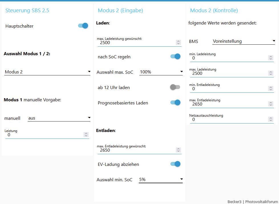

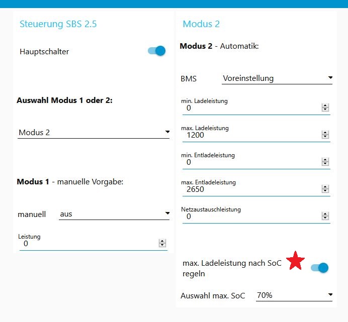

ich habe für Node-Red eine Steuerung des Sunny Boy Storage per Modbus gebaut, die ich kurz vorstellen wollte: Die Funktion steckt hinter dem Stern: Da das prognosebasierte Laden von SMA teilweise funktioniert und auch teilweise nicht bzw. man nie weiß wie der Akku geladen wird und wann gestoppt wird und man keinerlei Eingriffmöglichkeiten hat, habe ich mir selber was gebaut.
Kurze Erklärung:
Hauptschalter -> Modbus schreiben komplett deaktivieren / aktivieren (default = aktivieren)
Modus 1: rein manuelle Vorgabe der Lade oder Entladeleistung, völlig unabhängig vom Netzbezug (default = Modus 2)
Modus 2: Automodus, Regelung nach Energy Meter, also Netzbezug = 0 aber mit Eingriffsmöglichkeiten per Hand.
Zusätzlich Schalter max. Ladeleistung nach SoC begrenzen und Auswahl des max. SoC (default aktiviert mit max. 75%).

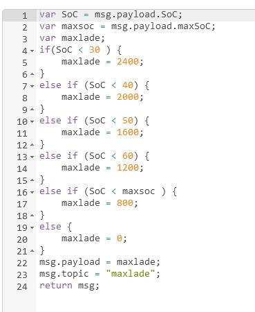

Hier steckt die Funktion hinter:
bis 30% SoC wird mit max. 2400W geladen
bis 40% SoC wird mit max. 2000W geladen
bis 50% SoC wird mit max. 1600W geladen
bis 60% SoC wird mit max. 1200W geladen
bis 70,75,80,85 oder 90% (je nach Auswahl im Dropdown) wird mit max. 800W geladen und anschließend gestoppt.
Wenn weniger Leistung zur Verfügung steht, wird natürlich mit weniger Leistung geladen, immer Netzbezug = 0.
Die Funktion kann man sich natürlich selber anpassen nach Belieben.

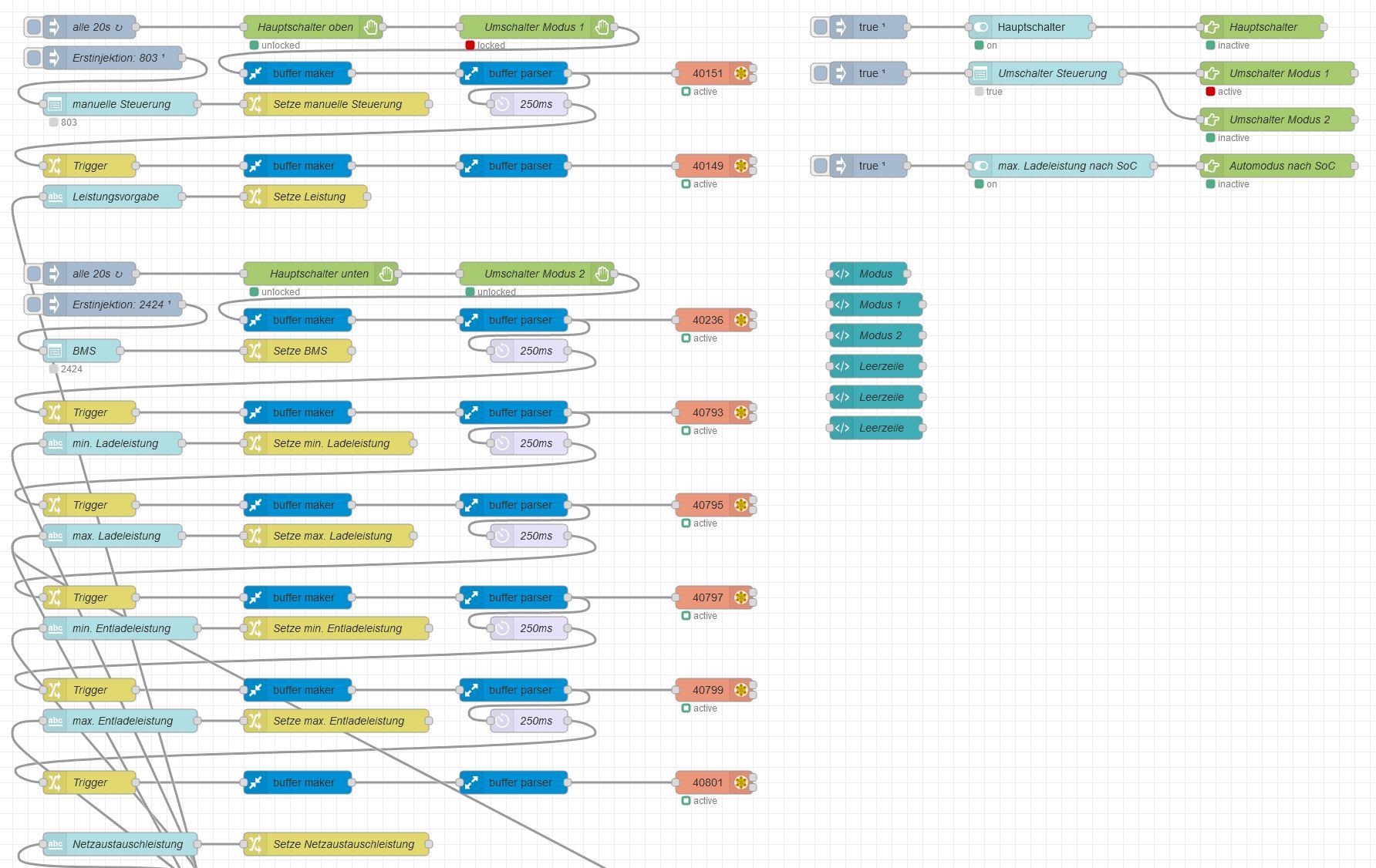

Warum die komischen Felder mit BMS und min. Ladeleistung ?
es müssen immer alle 6 Register zyklisch geschrieben werden, daher habe ich alle 6 Register im Dashboard.
gleiches gilt für den Modus 1, hier müssen 2 Register zyklisch geschrieben werden.
So sieht es aus: Was ist nötig um den Flow zu nutzen ?
Nur Node-Red auf einem RPi 2 oder höher.
Vorher muss unbedingt prognosebasiertes Laden im Sunnyportal deaktiviert werden !

Habe inzwischen noch mehr entwickelt.
EV-Laden: Die max. Entladeleistung wird auf den Hausverbrauch reduziert, EV-Ladung abgezogen (Wurde hier öfters erfragt)
Prognosebasiertes Laden: Wenn der nächste Tag schlecht* wird, wird die max. Ladeleistung auf Maximum gesetzt, so wird jeder Sonnenstrahl ausgenutzt
min SoC: minimale Entladetiefe des BYD
eine kleine Hysterese ist auch drin, so dass bei absinken von 100 -> 99% nicht nachgeladen wird.
Neues Dashboard: Beispiel EV-Laden:
*schlecht über openweathermaps Standordbezogen mit API-Key anhand von Niederschlagsmenge und Bewölkung (%), frei einstell- und kombinierbar.
Falls Interesse: PN
Falls Interesse: PN

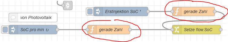

Re: Steuerung SMA SBS
Es gab eine kleine Unschönheit in dem Teil wo der "flow SoC" erstellt wird und zwar wird bei sprunghaftem Anstieg des SoC (wenn das BMS sich verkalkuliert hat, was gelegentlich vor kommt) eine ungerade Zahl gesetzt, was nicht sein sollte.
Habe den Part nun umprogrammiert:
bitte ersetzen.
Zusätzlich habe ich noch einen Ein-/Ausschaltschutz bei 100% SoC eingebaut.
Sprich wenn die openWB bei Wolken 10-20s braucht um runter zu regeln, soll nicht der Speicher geweckt werden, denn bis der nach 1min an ist, wird er nicht mehr benötigt.
Dazu habe ich folgendes definiert:
Durchschnittliche Erzeugung über 3min.
Diese dann unter max. Entladeleistung eingesetzt in die Formel:
else if ((Erzeug-Phaus) > 2500 & SoC > 98) {
maxentlade = 0;
Wenn Durchschnittlich über die letzten 3min abzüglich Hausverbrauch mehr als 2500W zur Verfügung stehen bei SoC 99 oder 100%, dann darf nicht entladen werden.
maxentlade = 0;
