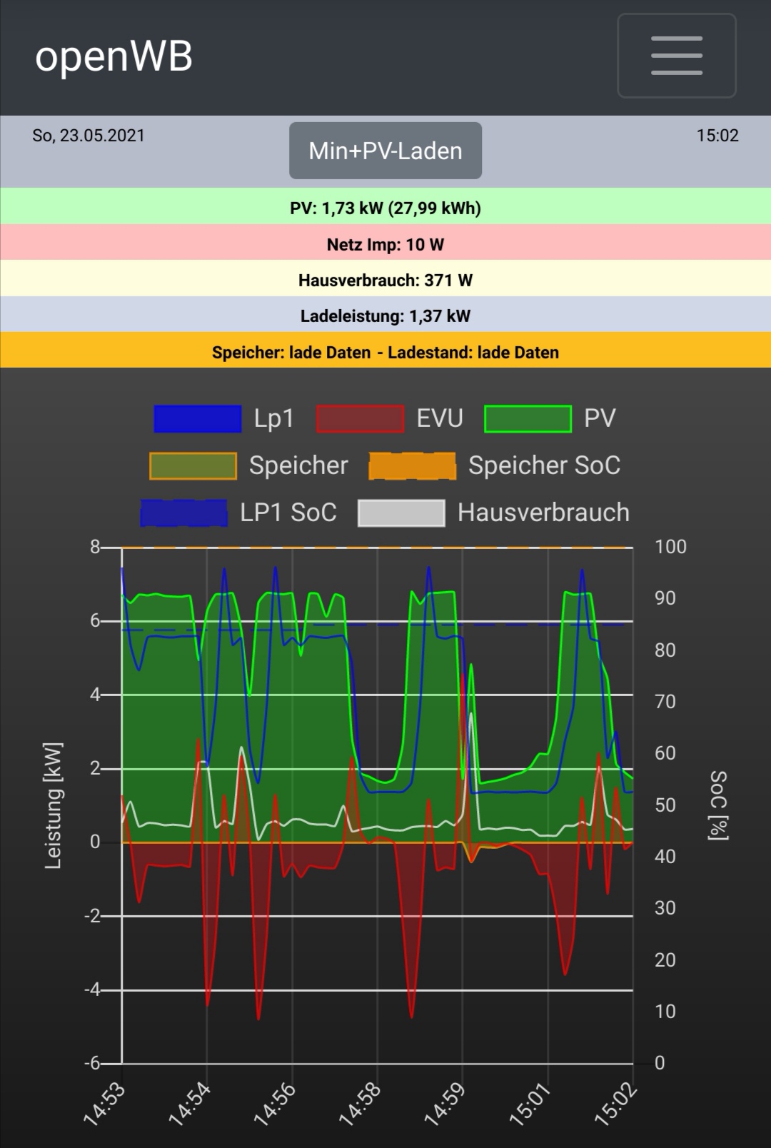

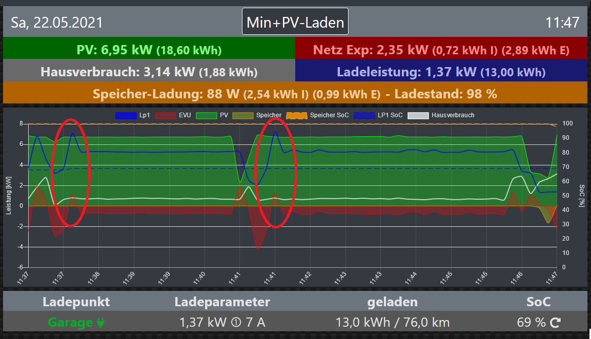

bei wolkigem Wetter überschreitet die Ladeleistung immer wieder die PV-Leistung (obwohl ich zusätzlich noch eine manuelle Regelgrenze eingegeben habe - 500W). Dabei geht es mir vorrangig um "auflockernde Momente", sprich wenn die Sonne wieder raus kommt.
Hier übersteigt die Ladeleistung die PV-Leistung deutlich, was zu einem Netzbezug führt, der so nicht gewünscht ist: Bei mir hängt ein Go-eCharger am Raspberry.
Kann man hier noch etwas optimieren bzw. anders einstellen, damit dies nicht passiert?

Anbei noch ein Beispiel von heute - hat das Phänomen noch jemand?

Kann es sein, dass du irgendwelche Latenzen bei deinen Messungen hast? Die Graphen werden ja teilweise berechnet, wenn es also einen Zeitversatz zwischen denn einzelnen Leistungen gibt, können solche Dinge auch vorkommen. Wie ermittelst du die EVU Werte?

Ich habe ein SolarEdge PV System (Wechselrichter, Soeichersteuerung & Verbrauchsermittlung), das per Netzwerkkabel an einem Switch hängt. Am gleichen Switch hängt sowohl der Raspberry Pi mit der OpenWB Anwendung sowie ein Accesspoint, an dem der GoE-Charger per WLAN verbunden ist.
Die einzige Latenz würde ich jetzt zwischen Wallbox und Accesspoint sehen. Das WLAN zwischen Wallbox und Accesspoint ist aber hervorragend - die zwei Geräte sind max. 1m voneinander entfernt.
Liegt es vielleicht am 10s Task (Berechnungszyklus von Openwb)?
Sieht das bei anderen GoE-Charger Nutzern anders aus?

Re: Ladeleistung übersteigt PV-Leistung trotz manueller Regelgrenze
Ich hab keinen Go-e, müsste jemand anderes sagen.
Aber was mich extrem stutzig macht ist auch dein Hausverbrauch, der zu den Angezeigten Punkten ganz erhebliche Sprünge macht. Was hast du da für Verbraucher dran? Du springst ja teilweise um 3kW nach oben.

Bei Lademodus Min+PV laden wird ja immer mit mindestens (minimaler) Leistung (je nach Einstellung ab 6A) geladen.
Versuch mal mit dem Button PV zu laden, da wird bei unterschreiten der eingestellten Schwellen (Leistung und Zeit) nicht mehr geladen

Ich habe meine großen Verbraucher dran - der Hausverbrauch springt immer so, wenn sich an der PV Leistung oder der LadeLeistung etwas ändert.
Der Hausverbrauch wird vermutlich nur aus dem Detla (PV - Einspeisung) errechnet.
Somit könnte es schon an den Latenzen hängen.
Wie schaut denn Deine Life-Anzeigen bei PV Schwankungen aus?
Das ist ja auch in Ordnung so, das beanstanden ich nicht. Mir geht es darum, dass die LadeLeistung die PV Leistung übersteigt, wenn die Sonne raus kommt.
Das möchte ich ungern machen, da die Ladung dann öfters stoppt und wieder beginnt - das tut weder dem Auto noch der Wallbox gut (Thema Schütze / Lastschaltung).

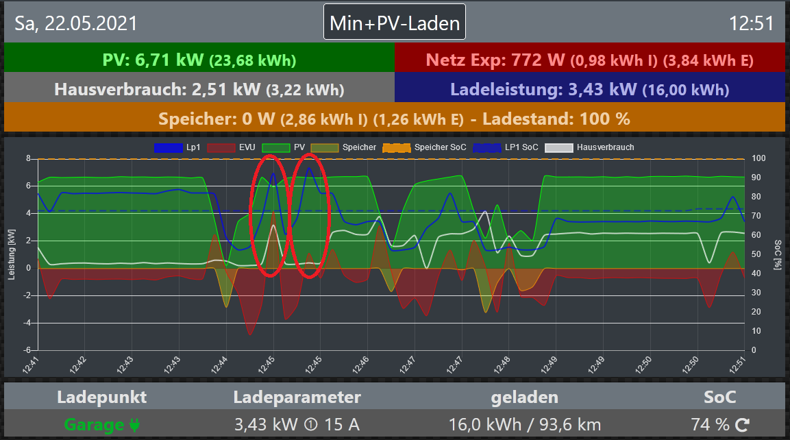

Z.B so
Die Stelle an der EVU Bezug ist, ist ein Übergang zwischen 3p und 1p Ladung.

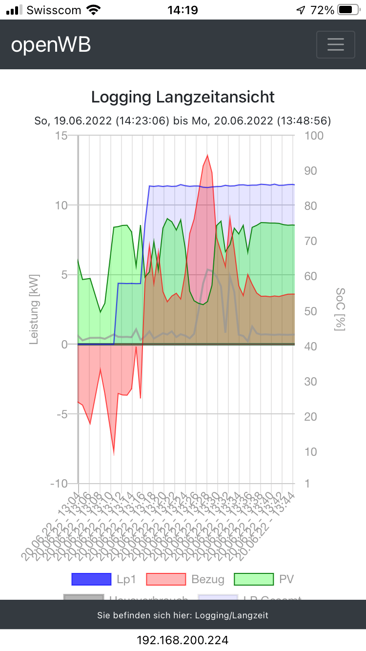

Hallo zusammen
Mir scheint, ich habe ein ähnliches Problem und wäre froh um Hinweise von Euch, wo die richtigen Infos gesucht werden sollten. (Ich habe nun eine gute Stunde gesucht, bin leider nicht fündig geworden.)
Situation:
Dann wird jedoch mit der Maximalen Ladeleistung weitergeladen, obwohl wegen gleichzeitig auftretenden Wolken die PV Leistung auf ca. 5kW runter geht. Damit wird praktisch beim Umschaltzeitpunkt ein Netzbezug von ca. 5kW generiert.
Müsste die Nachregelung a) nicht soweit zurückregeln, dass maximal die eingespeiste Leistung ins EV geladen wird und b) allenfalls sogar auf 1 Phase zurückschalten?
Das gewünschte Verhalten wäre ganz einfach: nur PV Überschuss ins EV laden.
Kann mir jemand einen Pointer geben, wo ich für dieses Thema suchen muss - es handelt sich ja allerhöchstwahrscheinlich um ein Layer 8 Problem bzw. ich habe noch irgendwelche Konfigurationsfehler drin.
Situation:
- OpenWB Series 2+, nur PV-Laden/Automatikmodus (1/3Phasen, Schaltzeit: 8Min), Maximalstromstärke 16A, Regelmodus Einspeisung, Abschaltverzögerung 900s, Abschaltschwelle 5
- Tesla Model 3, SoC ca. 80% (Ladung soll bei 90% aufhören)
- PV Anlage mit aktueller Leistung ca. 8kW mit Einbrüchen auf 5kW
