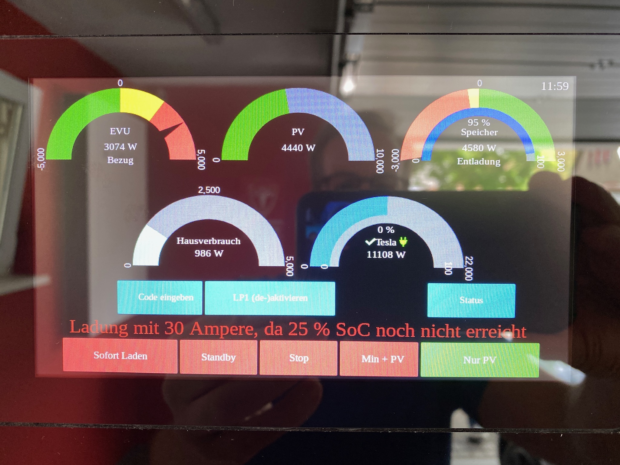

Also das Model 3 mit einen Soc con 75 % angeschlossen und auf NUR PV am Dispaly der openwb geschaltet.
Da ich auch die Addon-Platine in der openwb habe, wollte ich testen wie der Ladevorgang der Sonne folgt und das Auto den Ertrag der Sonne und auch etwas aus der Powerwall bekommt.
Das Auto war auf 16A eingestellt.

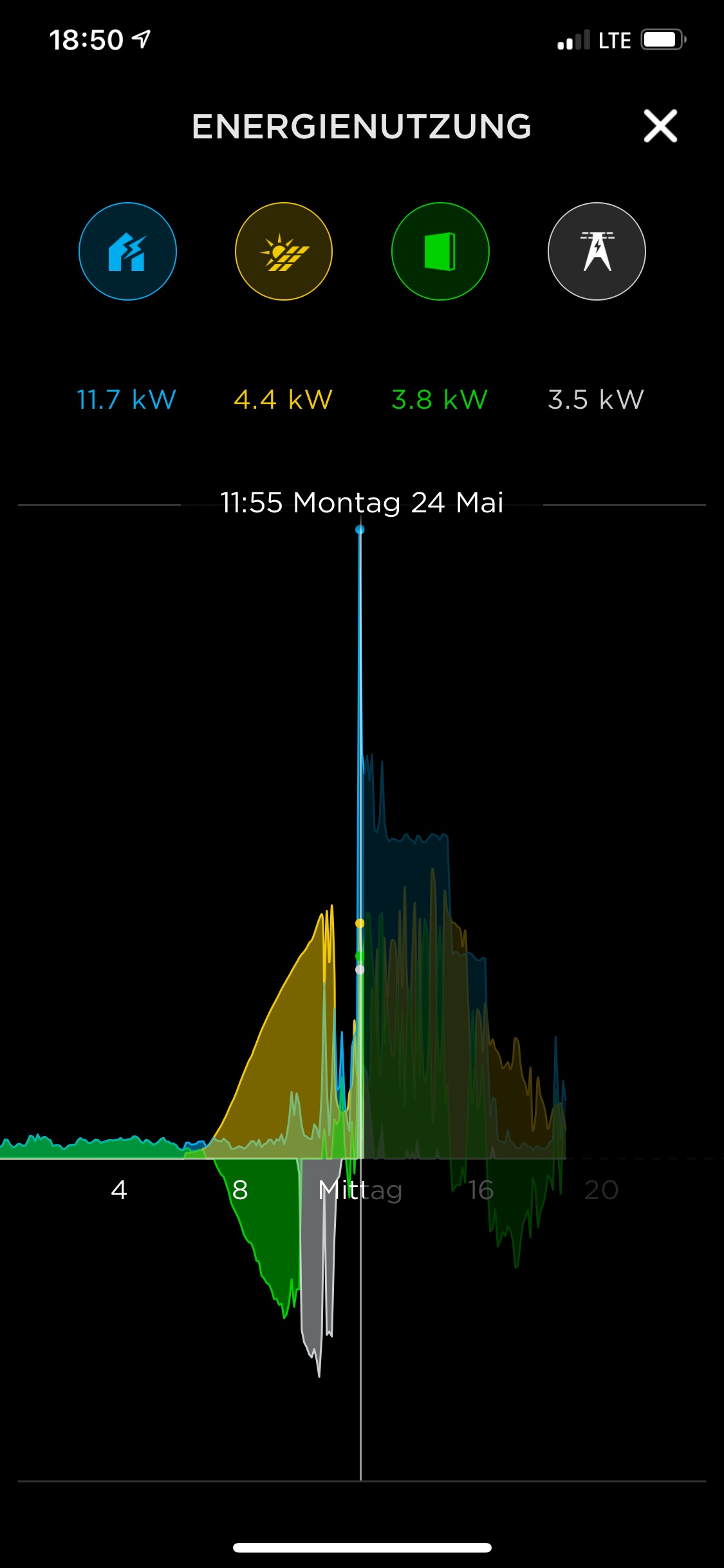

Zu meinem Erstaunen folgte hier nichts dem Ertrag sondern das Auto zog 11Kw und aus dem Netz wurden 3,5 kw Zusatzenergie gezogen.
Das kann doch eigentlich nicht sein . Ich habe Nur PV angewählt und da sollte doch kein Netzbezug erfolgen.

...so wie das für mich aussieht, zieht er auch 4.5kW aus dem Speicher, nicht nur "etwas"...

Die rote Meldung am Display gibt Erklärung warum nicht pv geführt sondern mit 30A (bzw hier 11kW) geladen wird.
Entweder SoC Modul konfigurieren oder die PV SoC Schwelle in den Einstellungen von 25% auf 0% setzen.
