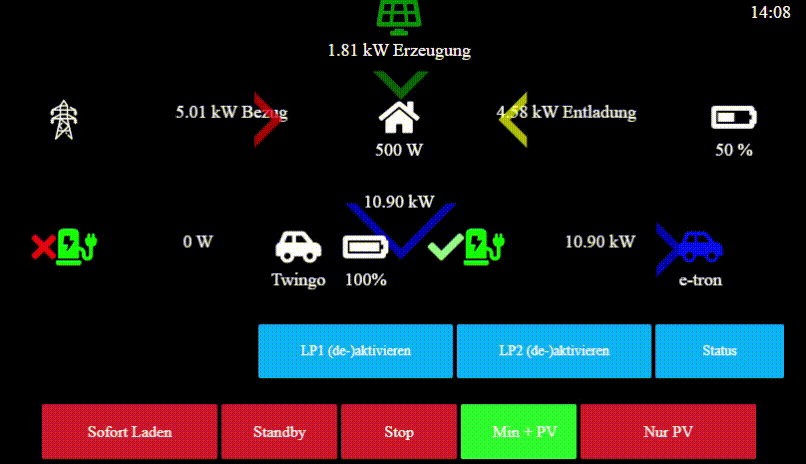

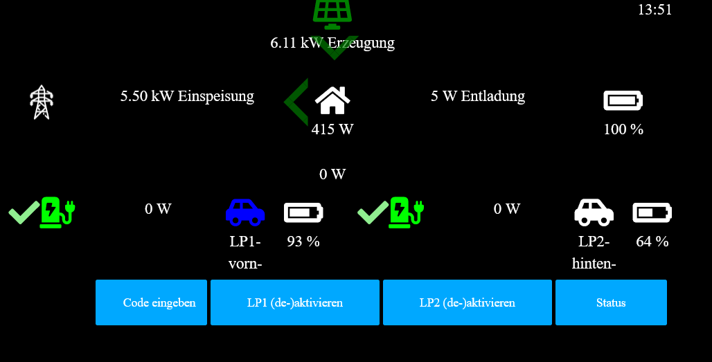

Ich habe soeben meinen zweiten Ladepunkt aktiviert. Dabei nutze ich für beide Fahrzeuge auch den SoC-Wert. Im Display des OpenWB Standalone wird im Theme jedoch der SoC Wert für den rechten Ladepunkt nicht mit dargestellt (Theme Symbolfluss). Lade ich das Display neu wird der Wert rechts kurz angezeigt, danach verschwindet er jedoch dauerhaft. Dieses Verhalten kann man immer wiederholen. Kann man das hier bitte Nachbessern?

Ich habe heute von 234 auf die 237 geupdatet, alle SoC dort vorhanden.
Vlt. probierst Du diese Version mal....
Oder schau auch mal über den Browser unter: http://die_IP_Deiner_openWB/openWB/web/display/display.php

Unter diesem Link ist es das gleiche Verhalten. Der Wert ist kurz da, dann weg.
Der linke Wert ist bei mir "100%". Vielleicht braucht das zu viel Platz und lässt dann dafür den rechten Wert nach dem kompletten Laden der Seite weg?

Hier das Video dazu:
screenshot-10.0.0.89-2021.05.31-14_08_11-http_10.0.0.89_openWB_web_display_display.php.gif

OK, habe den Fehler gefunden: In den Graph-Einstellungen war der Ladepunkt 2 SoC auf "Aus". :roll: :lol: ;)
