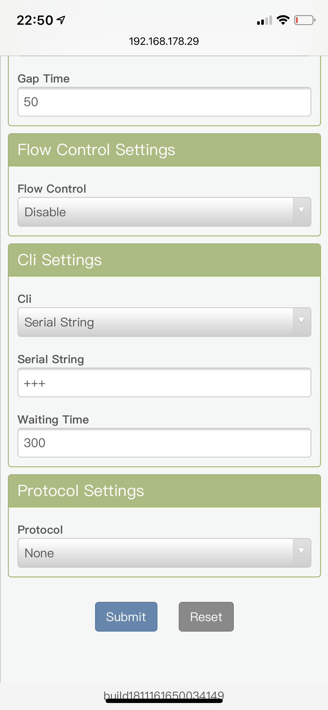

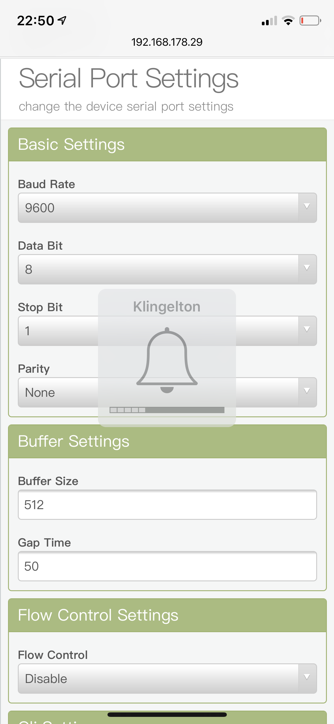

Geschafft: admin/admin
Anbei die settings
Anbei die settings

Re: Pv Auslesen mit SDM230 und Modbus Lan converter (Elfin EE11)
Vermutlich Protocol auf Modbus.
Hab ich in der Kombi aber auch noch nicht probiert.
Protocol = Modbus hat leider nicht funktioniert.
