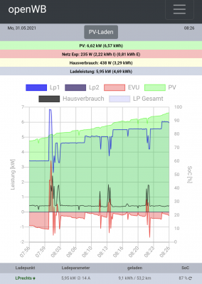

Hier ist eine openWB custom (Vollausstattung mit RFID) mit PV und ID.3 Pure im Einsatz.
Funzt wunderbar!
PV Steuerung läuft über Discovergy (Commetering) Zähler, ginge aber auch über den kostal WR, ein smart Energy Meter oder EVU Kit vorausgesetzt.
Edit: bisher ist der id.3 bei mir noch nie eingeschlafen. Trotz Regenwetter und über Nacht ranhängen. Will das nicht abstreiten, aber es passiert halt auch lange nicht immer
Funzt wunderbar!
