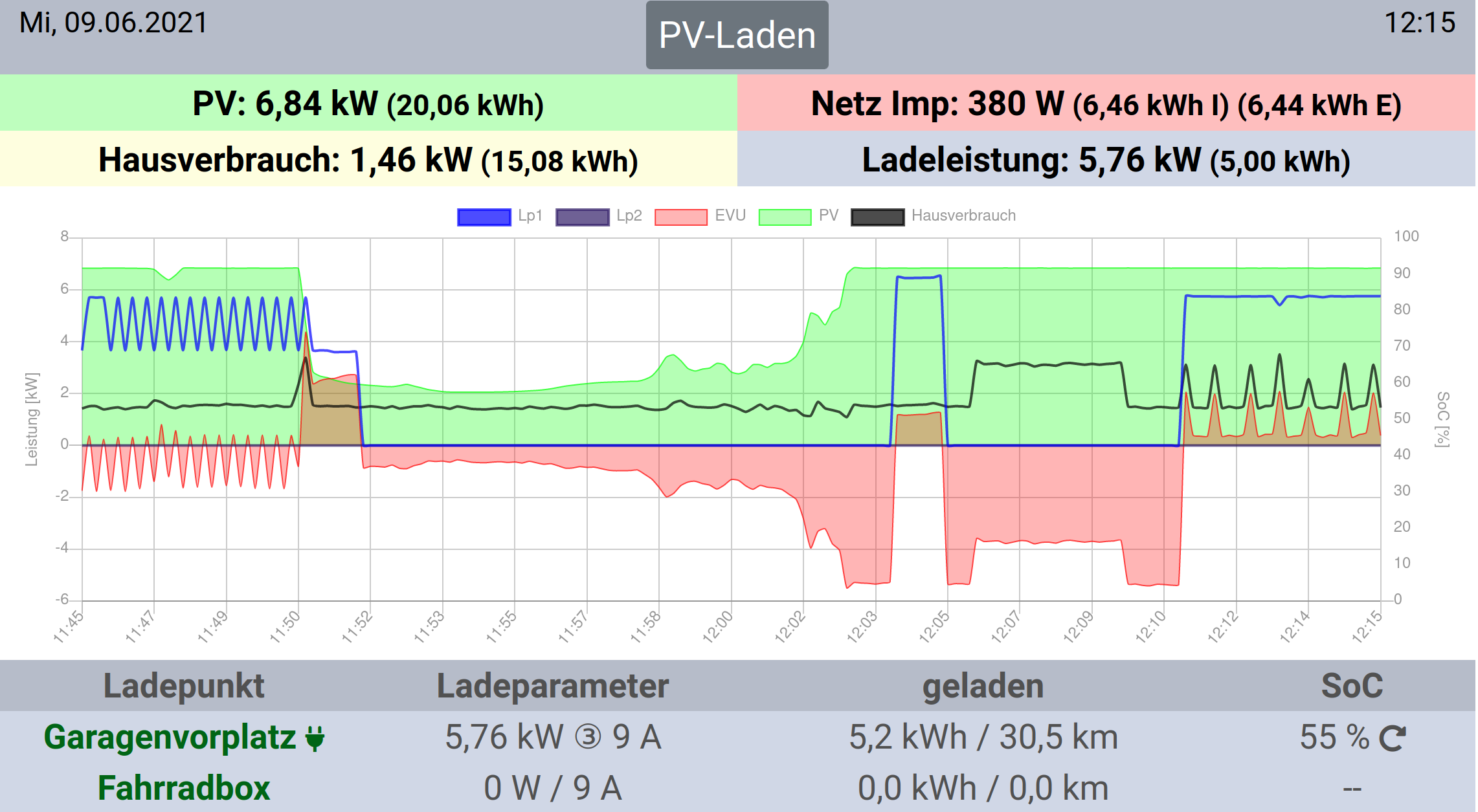

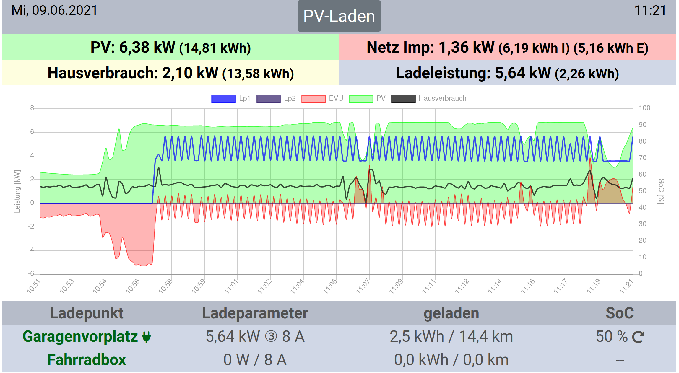

Mir ist gerade aufgefallen, dass mit der neuen 1.9.238 (2021-06-09 06:50:08 +0200 [1039ac70] ) die Ladung wieder sehr "sprunghaft" ist.
Ich weiß, dass das früher schon mal der Fall war. Allerdings hatte irgend ein Update das Problem gelöst.
Jetzt habe ich seid langem mal wieder auf PV gestellt und sehe wieder sowas... Ich weiß aber leider nicht, seid wann das wieder so ist.
Kann durchaus schon seid x Versionen so sein.
Habe ich vielleicht schlechte Einstellungen?

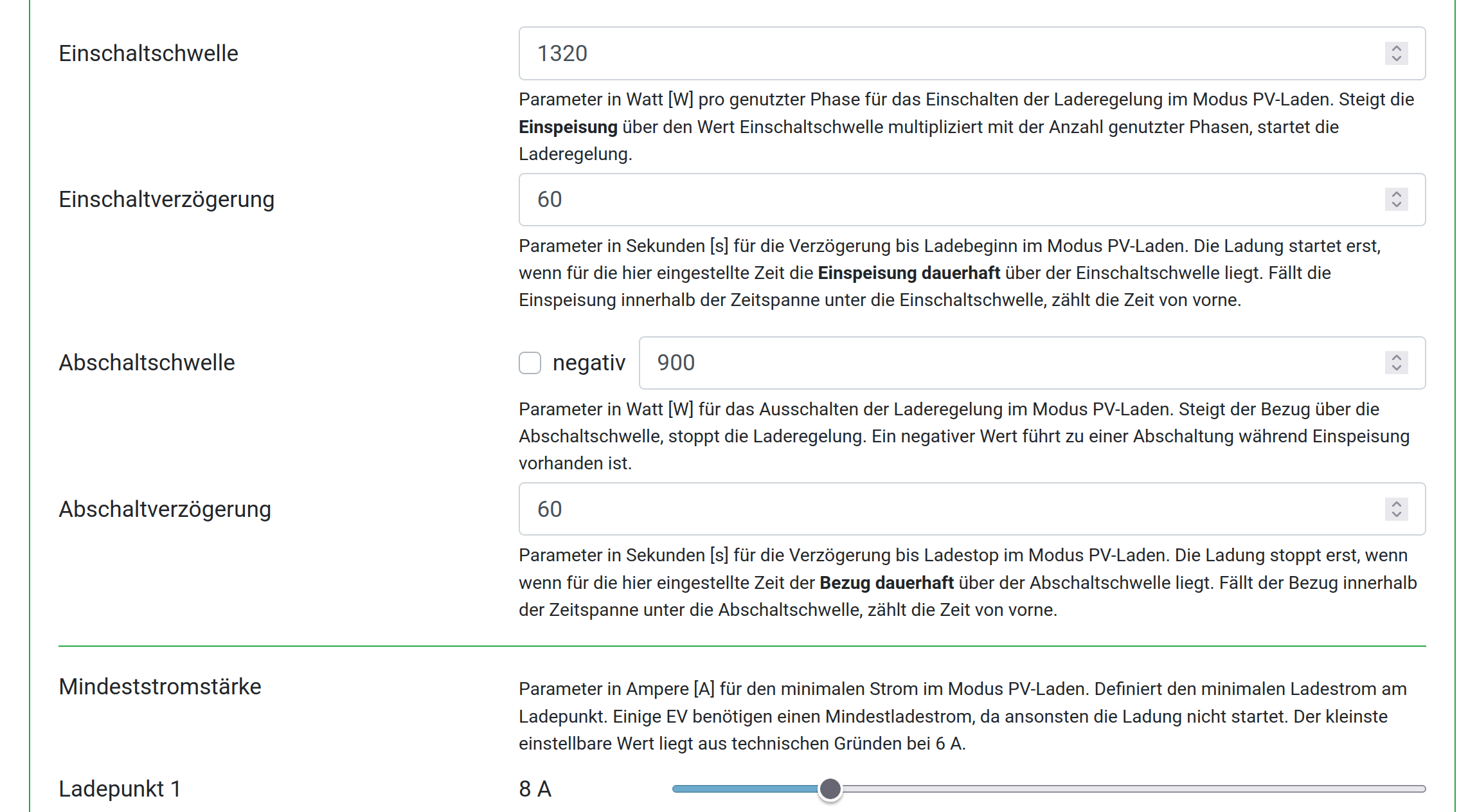

Minimalstromstärke mal auf 10 oder 12A stellen, dann sollte das weg sein.

Danke, das versuche ich. Wenn ich so darüber nachdenke hatte ich das damals auch immer so bei 10A.

Das sieht doch schon besser aus... 9A
