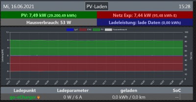

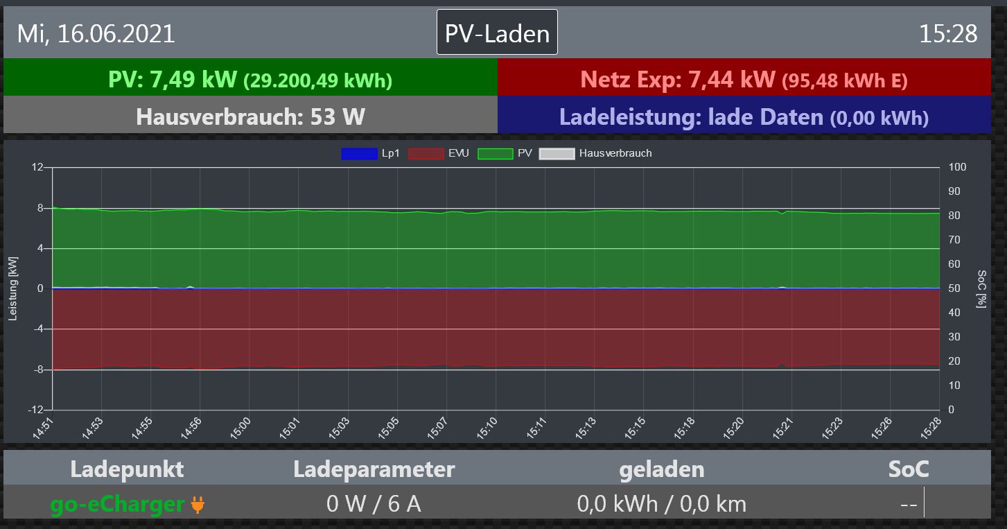

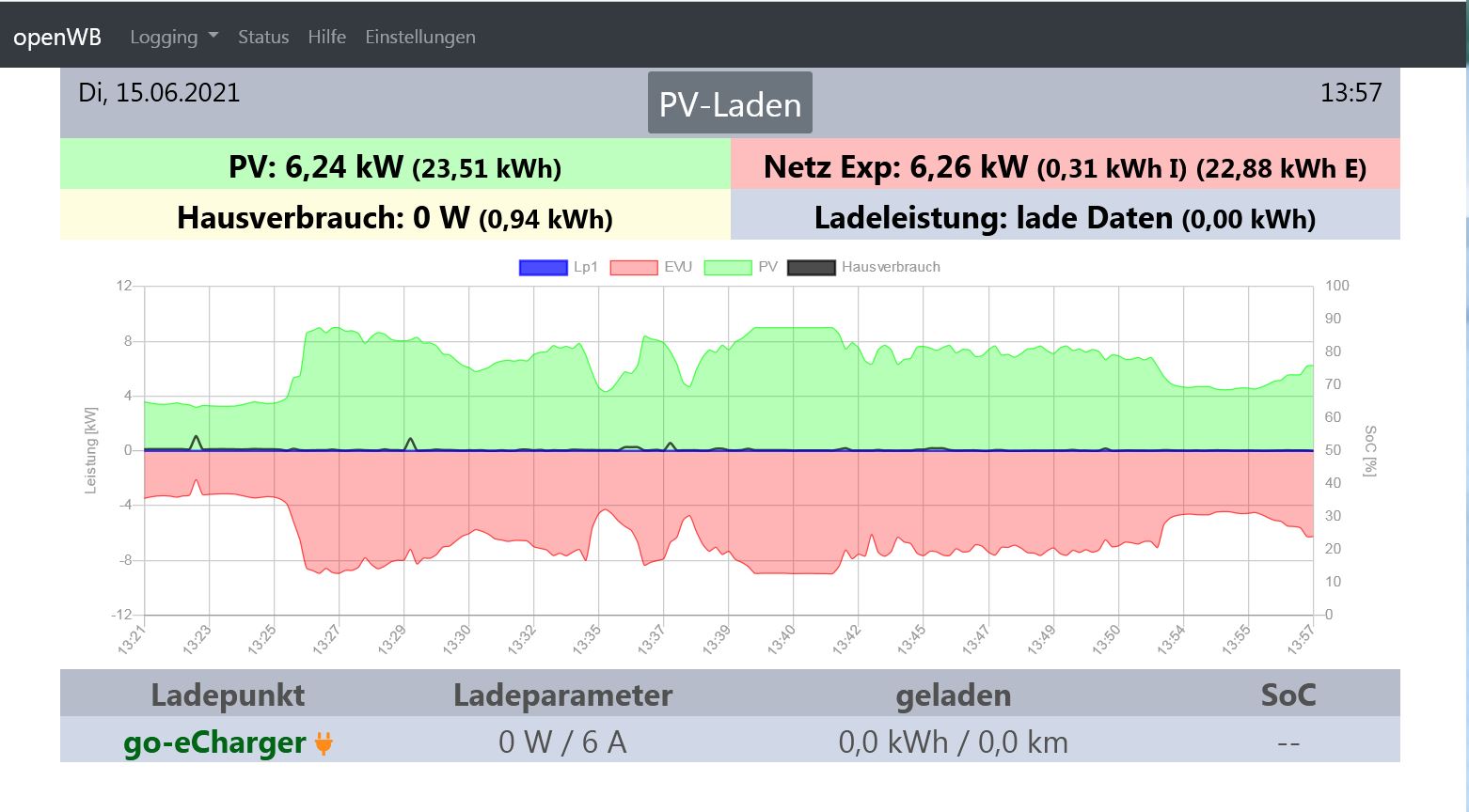

Vor ein paar Tagen war er noch da. Oben rechts im Feld "Netz Exp:" wurde hinter dem Momentanwert in Klammern der Zählerstand für den Bezug in kWh angezeigt.
Jetzt ist nur noch der Zählerstand für die Einspeisung zu sehen.

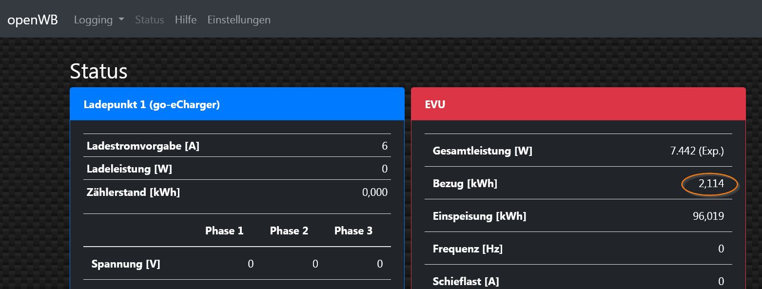

Im Status werden im EVU Fenster jedoch noch alle Zählerwerte angezeigt.:
Ich habe mir OpenWB letzte Woche selbst auf einen RasPi 3 B+ aufgespielt und hole die Werte über Json aus dem vzlogger ins EVU Modul. Hat jemand einen Hinweis, was ich da kaputt adminsitriert haben könnte? Ich bin schon alle Einstellungen durchgegangen und habe auf die letzte Nightly aktualisiert. Auch ein Rücksetzen auf die letzte Stable Version bringt keine Änderung.

VZLogger Modul? Oder JSON Modul?
Re: Zähler für Netzbezug im Display verschwunden.
In den Klammern werden täglich neu die akt. Tagessummen angezeigt, kein Zählerstand.
....und, wenn Du heute die SW aktualisiert hast, passen die Tagessummen nicht.
Bitte morgen nochmal schauen, wird 0:00 gerechnet....

HSC hat geschrieben: Mi Jun 16, 2021 1:57 pm In den Klammern werden täglich neu die akt. Tagessummen angezeigt, kein Zählerstand.
Okay, das verstehe ich. Die Software macht da einen lernfähigen Eindruck. Durch Zählerwechsel und rumprobieren ist der Datenstand derzeit ohnehin etwas durcheinander.
