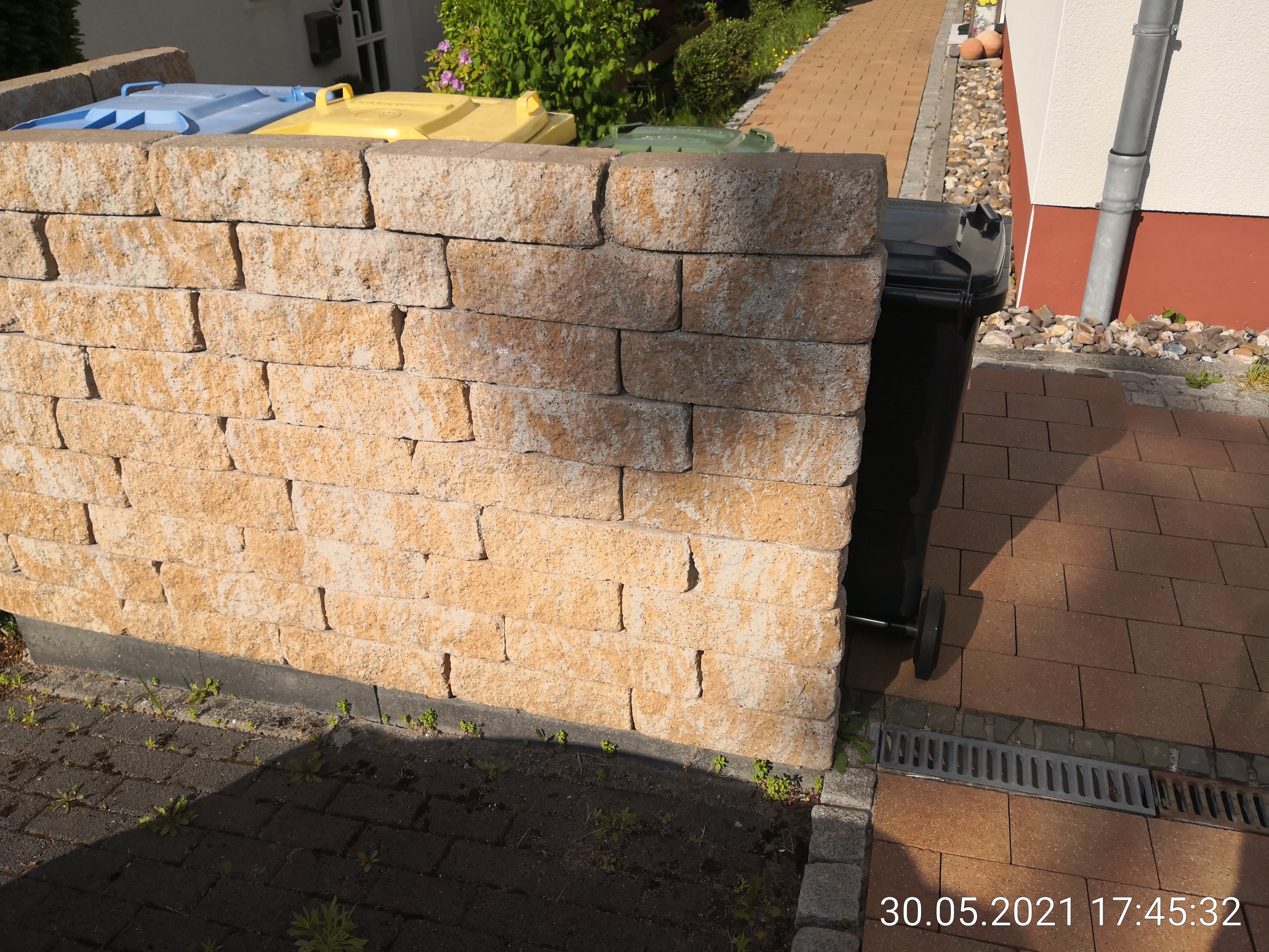

Ich habe mich doch entschlossen auf Grund der freizugänglichen Openwb auf meinem Stellplatz und der zu erwartenden starken direkten Sonneneinstrahlung (Süd-West-Ausrichtung), die Openwb doch in den Keller zu hängen. Das hätte auch den Vorteil das ich auch das interen Display mitbestellen kann.

- ich möchte, wie gesagt, die Openwb auf der Kellerwand montieren die am Stellplatz liegt, Entfernung Kellerwand Stellplatzmauer ca. 3m.
Da die maximale Länge des Type-2-Kabels beträgt, wie ich gelesen habe maximal 15 Meter. Ich dachte mir 3-5m bis zur Mauer und dann noch einmal ca. 5m bis zum ID3.
- Ich habe nur noch keine Idee wie ich das Type-2-Kabel an der Mauer befestigen lassen bzw. eine gescheite Zugentlasstung anbringe.
Es sollte natür auch ansehnlich aussehen. Hättet Ihr Ideen, ich wäre Euch sehr dankbar.
