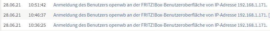

Bei mir klappt es auch ohne Probleme.
Sieh doch mal auf der Fritzbox in den Ereignis log der System-Ereignisse/System.
Es sollte z.B. so was da stehen oder auch eine Fehlermeldung:
puffy00007
- Beiträge: 31
- Registriert: Di Apr 20, 2021 5:05 pm
Re: Smart Home 2.0 Anmeldung an FritzBox nicht mehr möglich
Ich habe jetzt extra einen weiteren User angelegt, die FB meldet "falsches Kennwort":
Neustart OPENWB, Neustart FB. OPENWB Smart Home Einstellungen auf Werkseinstellungen gesetzt und neu eingegeben..
Hilft alles nichts.. Nach dem letzten Update funzt es einfach nicht mehr...
