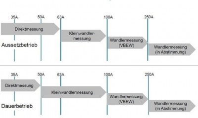

Bei Dauerbetrieb (Wallbox) ist ab 44A bereits Wandlermessung erforderlich.
https://www.bayernwerk-netz.de/de/fuer- ... ssung.html
