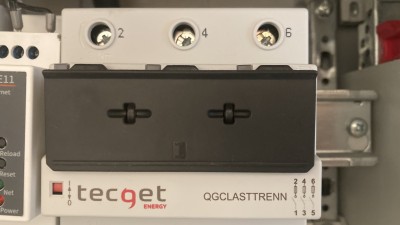

ich habe zum Glück einen Elektriker gefunden, der heute schon mal das Kabel gelegt hat, damit er die OpenWB bei Lieferung in 3 Wochen nur noch anklemmen muß.

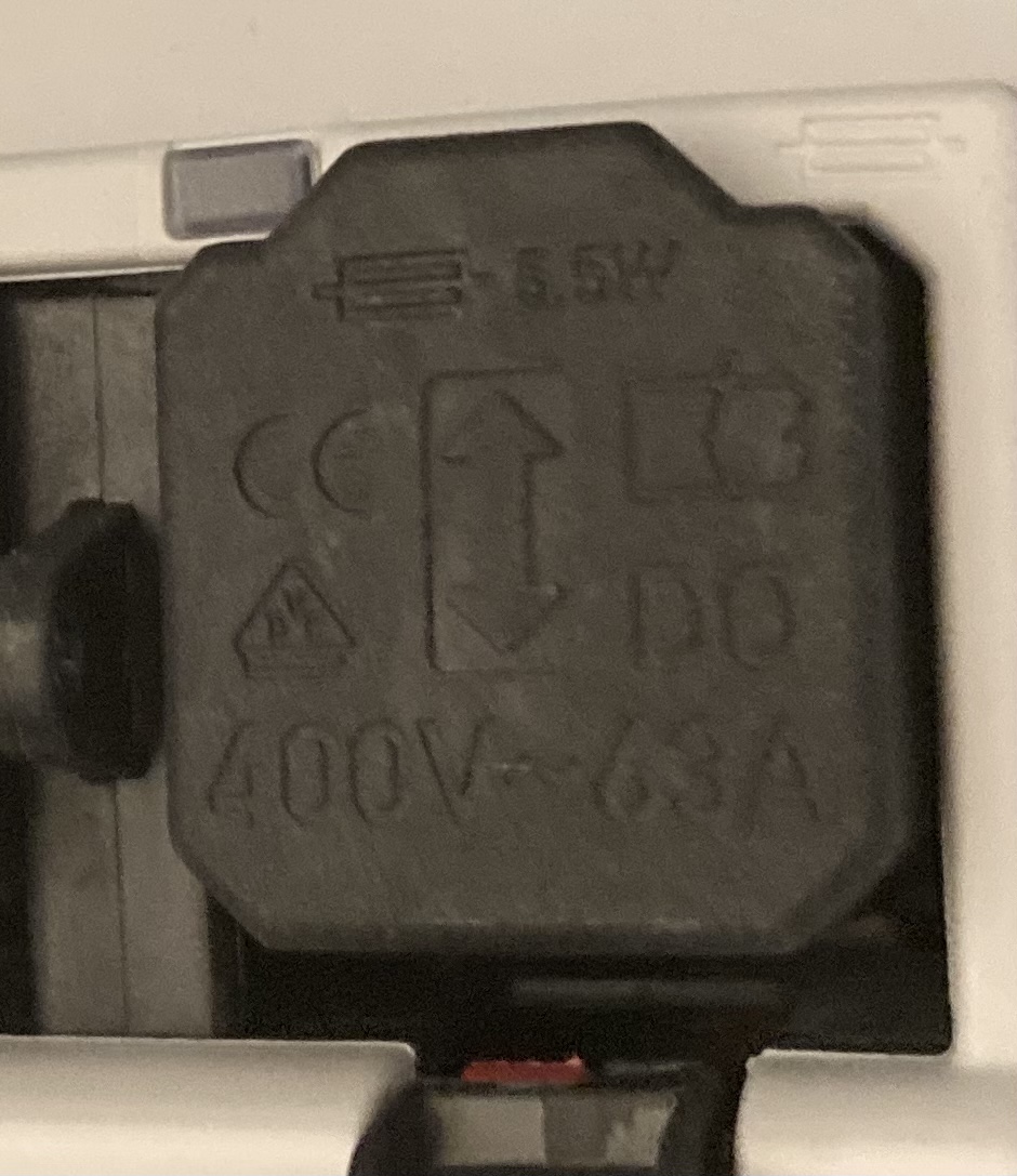

Wenn ich aber in den Anschlusskasten schaue, wurde dort ein Lasttrennschalter verbaut. (Aufschrift: tecget energy QGCLASTTRENN / gL/gG D02 63A / 5,5W AC22B/400V AC/63A/50Hz).
Im Wiki (https://github.com/snaptec/openWB/wiki/ ... er-Wallbox) steht etwas von einem Leitungsschutzschalter.
Geht der Lasttrennschalter auch?

Ist das vielleicht ein Lasttrennschalter mit Neozed-Sicherung?
Dann ist das Leitungsschutz und Lasttrennschalter zu gleich.

"TECGET D0-LASTTRENNSCHALTER 4,5TE 3P 63A"
Wenn ich es richtig verstehe, ist D0 = Neozed.
Dann wäre alle o.k.
Re: Lasttrennschalter statt Leitungsschutzschalter
Wenn er so ungefähr ausschaut, ist alles bestens. 3- poliger Last- Trennschalter mit D02- Sicherungseinsätzen bis max. 63A.

Ja, wenn die korrekten (Der Zuleitung entsprechend) Neozed Einsätze da drin sind, ist alles gut.
