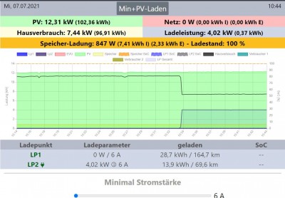

seit Kurzem habe ich eine PV-Anlage mit Alpha ESS Smile 5 Speicher sowie eine OpenWB Duo (auf 11 kW in Summe begrenzt, da sonst der Netzbetreiber nicht mitgespielt hätte) im Einsatz. Dazu kommt eine Addon-Platine und das Alpha-ESS Anschlusskit.
Wenn ich jetzt sagen sollten dass ich mit der Kombination glücklich bin, müsste ich lügen.
Die OpenWB liest ganz offensichtlich die Daten der PV-Anlage nicht richtig aus.

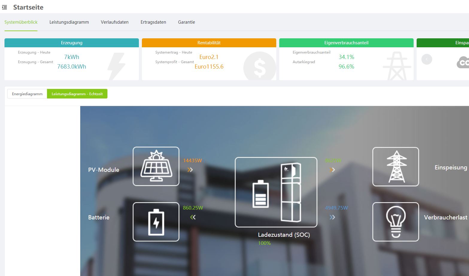

Das sind die Live-Parameter der Alpha-ESS (die sich mit den Zählerdaten decken): Und das zeigt die OpenWB: Die PV-Leistung, die die openWB ausweist, ist falsch und hat wenig mit den echten Daten zu tun. Mal ist sie um den Faktor zwei zu hoch, aber bei deutlichem PV-Überschuss ist sie immer zu niedrig. Dafür ist der Hausverbrauch fast um den Faktor zwei zu hoch. Das einzige, was stimmt sind die Ladeanzeigen der beiden Ladepunkte und die Speicher-Ladung/-Entladung.
Mit solcher Schrottinterpretation der Daten verstehe ich so langsam, warum die Anlage nicht in der Lage ist, eine Überschussladung zustande zu bringen.
PV-Laden: funktioniert selten und bricht ab, obwohl einige kW Überschuss vorhanden sind
PV+Min: Der minimale Ladestrom funktioniert, Überschuss nicht
Sofortladen: funktioniert, ist aber nicht dass, wozu ich mehr als 2k investiert habe.
PV-Laden und PV+Min steht auf Werkseinstellungen. Das System ist aktuell.
Hat jemand eine Idee, was ich da machen könnte?
Danke und viele Grüße
Stephan

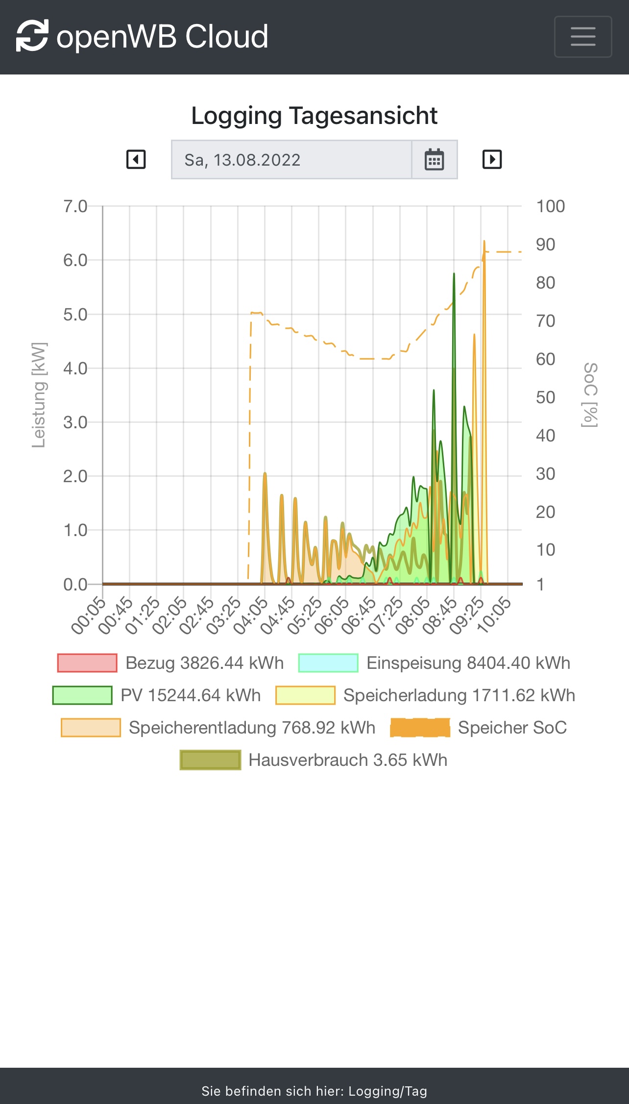

Ich habe ebenso das Problem das falsche Werte ausgelesen werden bzw. Die Kommunikation komplett abreisst.
Wir betreiben eine OpenWB an einem Alpha ESS Storion T10.
Seltsam ist das die Datenverbindung immer vormittags abreisst und sich nachts “selbst heilt”.
Nach mehreren Runden mit dem Support habe ich mittlerweile die Nightly Software drauf und es hat sich nichts getan.
Ich bin um jede Anregung dankbar!
