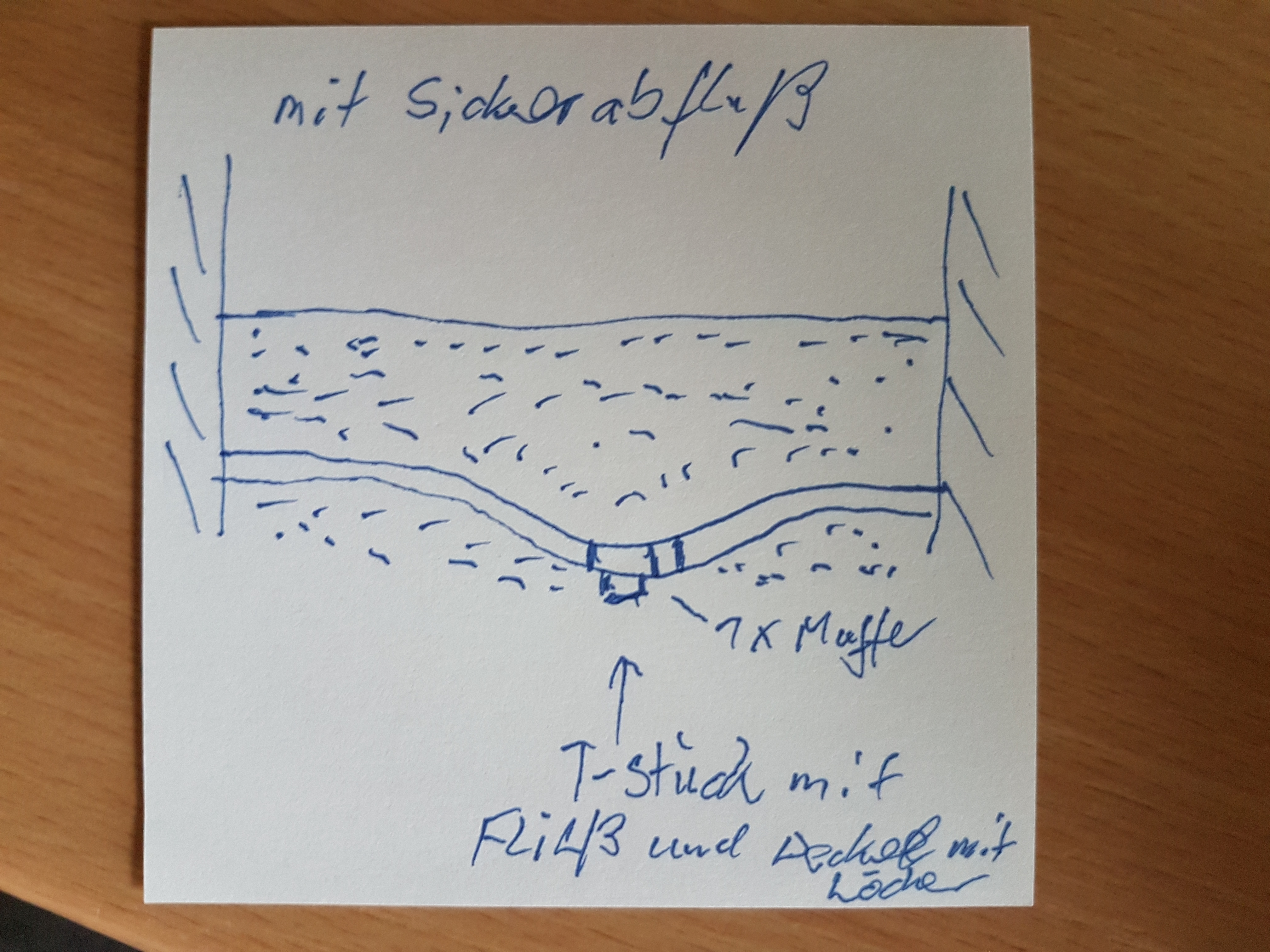

Ich habe vor 11 Jahren die komplette Gartenelektrik mit KG und 50er Kabuflex ausgeführt. KG für mehrere Kabel + Bewässerung, Kabuflex meist mit 1 Kabel zu Leuchten.
Um ggf. eindringendes und stehendes Wasser in allen Rohren zu vermeiden, habe ich eine Notentwässerung überall eingebaut, siehe Skizze. Das funktioniert sehr gut auch mit Kabuflex. Du kannst auch zusätzlich Hauff- Kabeldurchführungen innerhalb der Rohre auf der Hausinnenseite / Garage einsetzen.
KG hat halt den Vorteil, dass alle Teile mit Gummidichtungen ausgeführt sind. Man kann auch T- Abzweige einbauen. Die Kombi Kabuflex und KG wird nicht 100%-ig dicht.

Genau so wie in der Skizze habe ich das mit den T-Stücken auch gemacht, nur nicht in der Mitte, sondern am Haus, weil da der tiefste Punkt bei mir ist. Untendrunter Rollkies, damit das Wasser auch gut weg sickert.
