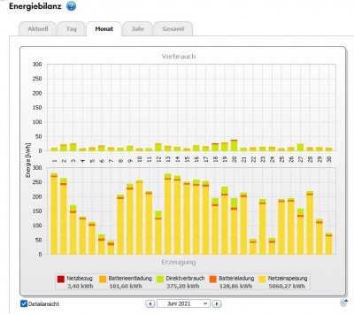

ich betreibe openWB jetzt seit etwa ein halbes Jahr und lade auch damit meine eFahrzeuge, einfach klasse.
Doch jetzt habe ich im Logging festellen müssen, dass die Werte (z.B. Einspesiung) von SMA und openWB doch sehr unterschiedlich sind, wieso weiß ich nicht... die IST bzw. aktuelle Daten passen zusammen.
Folgende Module sind eingestellt:
EVU: SMA HM2
PV: SMA EM2
Batt: SMA Storage 5.0
installierte Version: 1.9.244
Durch was werden diese abweichende Daten verursachet? Unten im Vergleich der komplette Monat Juni

Ohaa, bei der Einspeisung zeugt dein SHM ja über das doppelte an. Wie groß ist denn Deine Anlage? Kommst Du wirklich in einem.Monat auf >5000kWh?

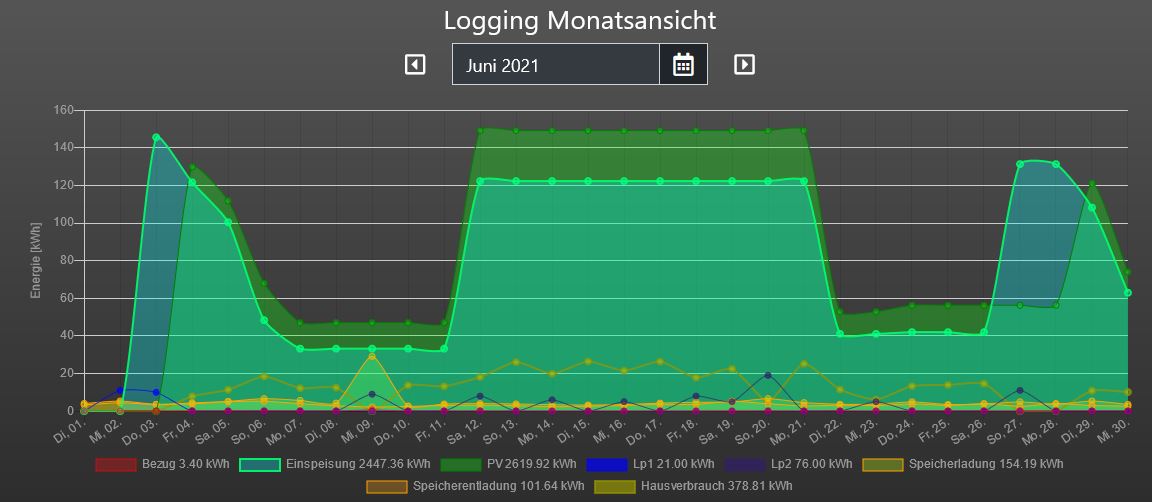

Die Werte der PV sind in oWB nicht plausibel. A wird teilweise mehr eingespeist als erzeugt.

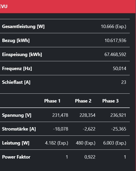

Wieso stehen die Ampere in "-"?

Minus-Strom = könnte am Export liegen (manche SmartMeter zeigen auch negative Werte an) musst Du mal schauen bei Import (auch phasenweise)
Lt. hier download/file.php?id=6883&mode=view fehlen scheinbar Daten...
Am 1.-3. keine PV, am 1.-2. keine Einspeisung?
Weiter hinten sieht es auch etwas merkwürdig aus....
