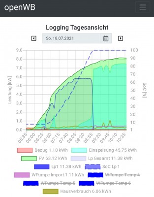

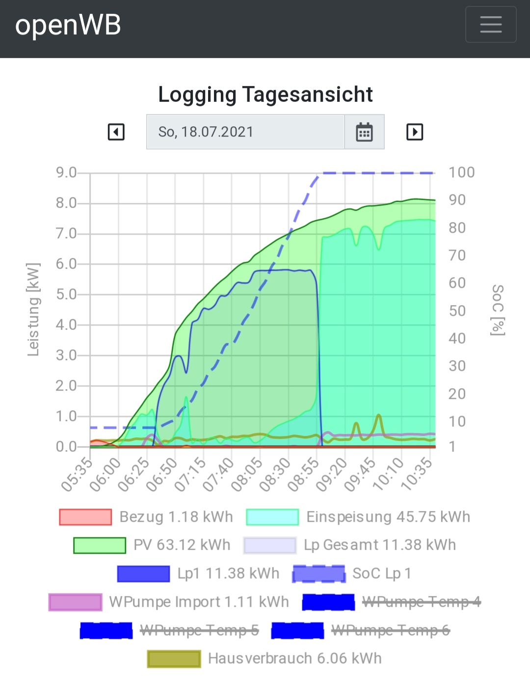

Ein E Auto beginnt normalerweise bei 6A pro Phase zu laden. Bei 1 phasiger Ladung 1p sind das 1,4kW, bei dreiphasiger Ladung 3p sind das dann eben 4,2kW.
Bedeutet, wenn du nur 3p Laden kannst, dann muss die PV eben lange über 4kW liefern können.
Wenn Du meinen Ladeverlauf heute anschaust, kannst Du sehen, dass die openWB so ca. Um 6:30 Uhr mit 1p begonnen hat. Hier ist dann bei 16A das Maximum 3,6kW, was mit der 1p Ladung möglich ist.
Ca. 7:00 Uhr hat die Box an dem kleinen Haken nach unten dann auf 3p umgeschaltet und ab da sind dann bei 3x16A die 11kW möglich. Bei mir kann der Hybrid nur 2p laden, und ich hab auch auf Grund meiner Zuleitung auf 13A begrenzt. Daher ist mein Maximum bei 5,8kW, auch wenn mehr PV Leistung vorhanden wäre.
