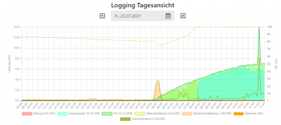

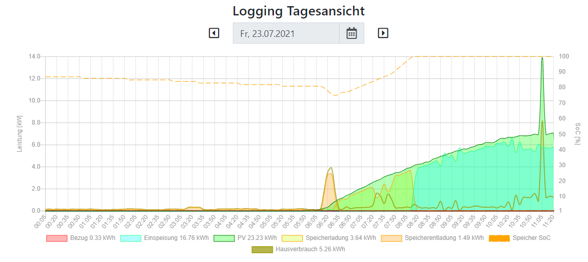

In der Logging Tagesansicht bekomme ich fälschlicher Weise Spikes für Hausverbrauch und PV angezeigt um -> siehe 11:05

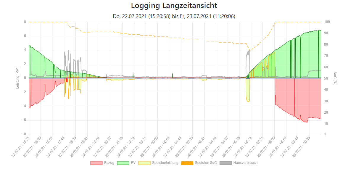

Diese beiden Spikes sieht man aber nur auf der Logging "Tagesansicht", nicht aber auf der Logging "Langzeitansicht".
Ist das ein Anzeige-Fehler, den ich einstellungsmäßig beheben kann?

Kann es sein, dass die Ausfälle in der Kommunikation hast?
Sieht für mich so aus. Dann können die Spikes daraus resultieren

Kommunikationsprobleme wären eine Erklärung für die Spikes nach unten in der "Langzeitansicht" (Datenlücken).
Aber warum gibt es einen so hohen Ausschlag nach oben bei der "Tagesansicht" für PV und Hausverbrauch um 11:05.
Der Spike bei Hausverbrauch entspricht nicht wirklich dem Verbrauch und OpenWB scheint diesen Verbrauch auf die PV Produktion zu addieren?!
Meine PV hat ja nur 9,6kWp.

Wenn Dein Zähler einen kWh Wert liefert, dann bekommst Du einen Peak, wenn die Kommunikation wieder steht.
Das passt dann schon.
Du hast Ausfälle wenn ich das richtig sehe
