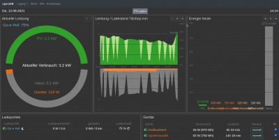

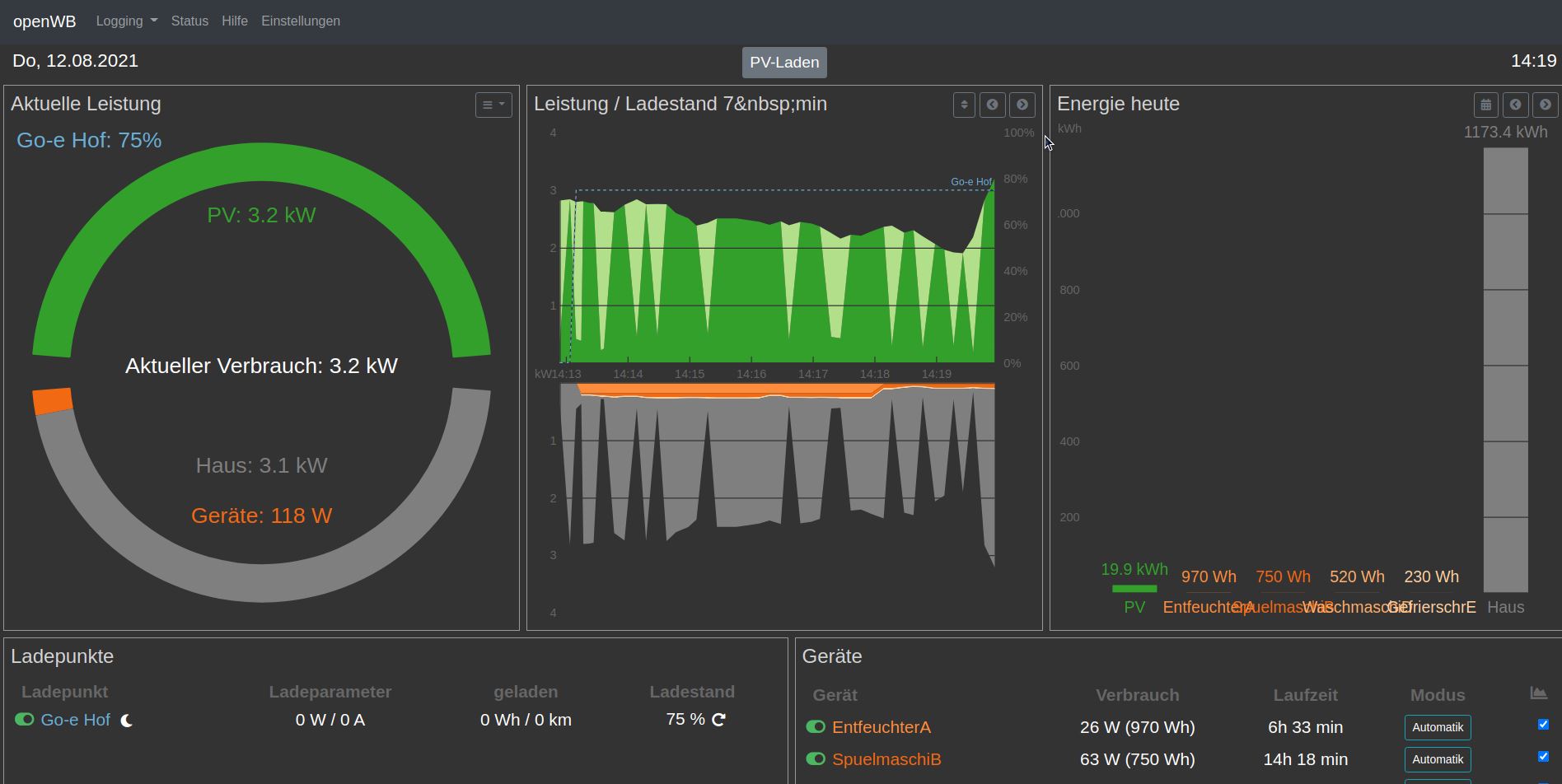

ich benutze als Strombezugsmodul den Poweropti von Powerfox der auch ganz normal ausgewählt werden kann. Hat bis heute Mittag auch alles wunderbar funktioniert. Seit vorhin fällt immer wieder der Wert für Einspeisung weg. Dadurch wird dann alles dem Hausverbrauch zugerechnet und es passieren natürlich ganz komische Dinge. Auch der Zählerstand der Einspeisung ist verloren gegangen, daher der rießige Hausverbrauch am heutigen Tag im Diagramm. In der Poweropti-App finde ich aber nach wie vor den korrekten Einspeisewert und die Zählerstände. Und manchmal hat er ja noch einen Einspeisewert, sonst hätte er ja keine hellgrünen Segmente mehr.
