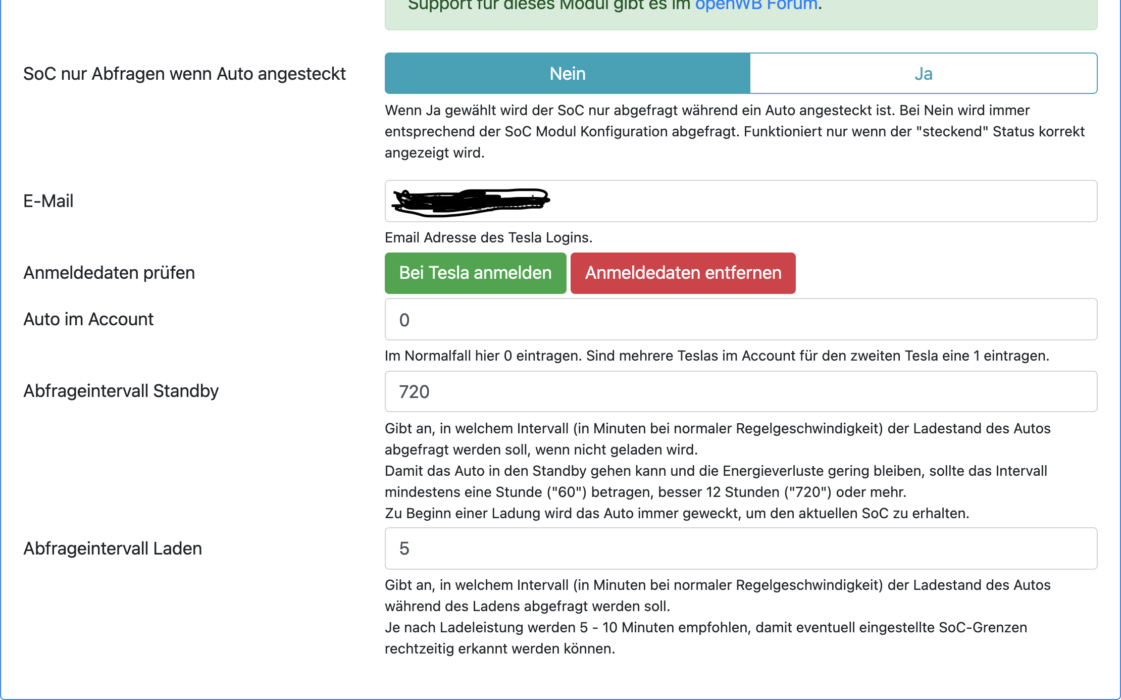

Ok, vielen Dank! Hier ist die Logdatei und Screenshot!

In dem Logabschnitt sehe ich nur manuelle Abfragen (timer=20005). Du hast als Zeitraum 5 bzw. 720 Minuten eingetragen. Als Regelinterval hast Du "langsam" eingestellt, sodass der Timer bei jedem Durchlauf um 2 erhöht wird. Der Timer im Log muss demnach bis auf 720*6=4320 hochzählen, bis eine automatische Abfrage ohne Ladevorgang kommt. Das Log zeigt jedoch maximal Timer um die 1000 an. Also soweit alles ok.
