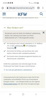

Hmm, weißt du wo das steht?
Ich hab nur das auf dem Screenshot gefunden.
Ich würde da mal bei der KfW direkt anrufen.

Ja so richtig wörtlich ist das nicht zu finden. ABER:derNeueDet hat geschrieben: Sa Aug 21, 2021 8:58 am Hmm, weißt du wo das steht?
1. Da es eine Positivliste gibt, fallen die Boxen die mehr können sowieso raus. Die Begrenzung darf ja nicht Laienbedienbar sein.
2. Im Merkblatt steht: "Die Ladestation kann einen oder mehrere Ladepunkte mit einer Ladeleistung von genau 11 Kilowatt
pro Ladepunkt aufweisen"
Dadurch fallen so Tricks wie "Einphasig mit 20 oder 32A anklemmen komplett raus. Weil dann wäre es 4,6 oder 7,2kW. Außerdem müsste dafür die Begrenzung auf die 11kW raus sein, damit wäre sie erst gar nicht förderfähig.

Ich hab aber erst heute im PV Forum gelesen, dass z.B. Die Zappi per Menü auf 22kW geschaltet werden kann. Nicht auf der ersten Ebene, aber theoretisch dann trotzdem laienbedienbar, solange man davon ausgeht, dass Laien trotzdem lesen könnenJarry hat geschrieben: Sa Aug 21, 2021 9:14 amJa so richtig wörtlich ist das nicht zu finden. ABER:derNeueDet hat geschrieben: Sa Aug 21, 2021 8:58 am Hmm, weißt du wo das steht?
Meine Wallbox ist z.B nur mit 3x13A abgesichert, da ich ein bestehendes 5x1,5qmm Kabel verwendet habe. Dann dürfte ich also theoretisch auch keine KfW Förderung erhalten, da meine Box nicht mit 11kW laden kann.
Ich würde versuchen due KfW anzurufen. Vom VNB wird es in der Richtung wohl keine weitere Einschränkung geben, so lange die Schieflast beachtet wird.
