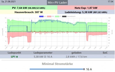

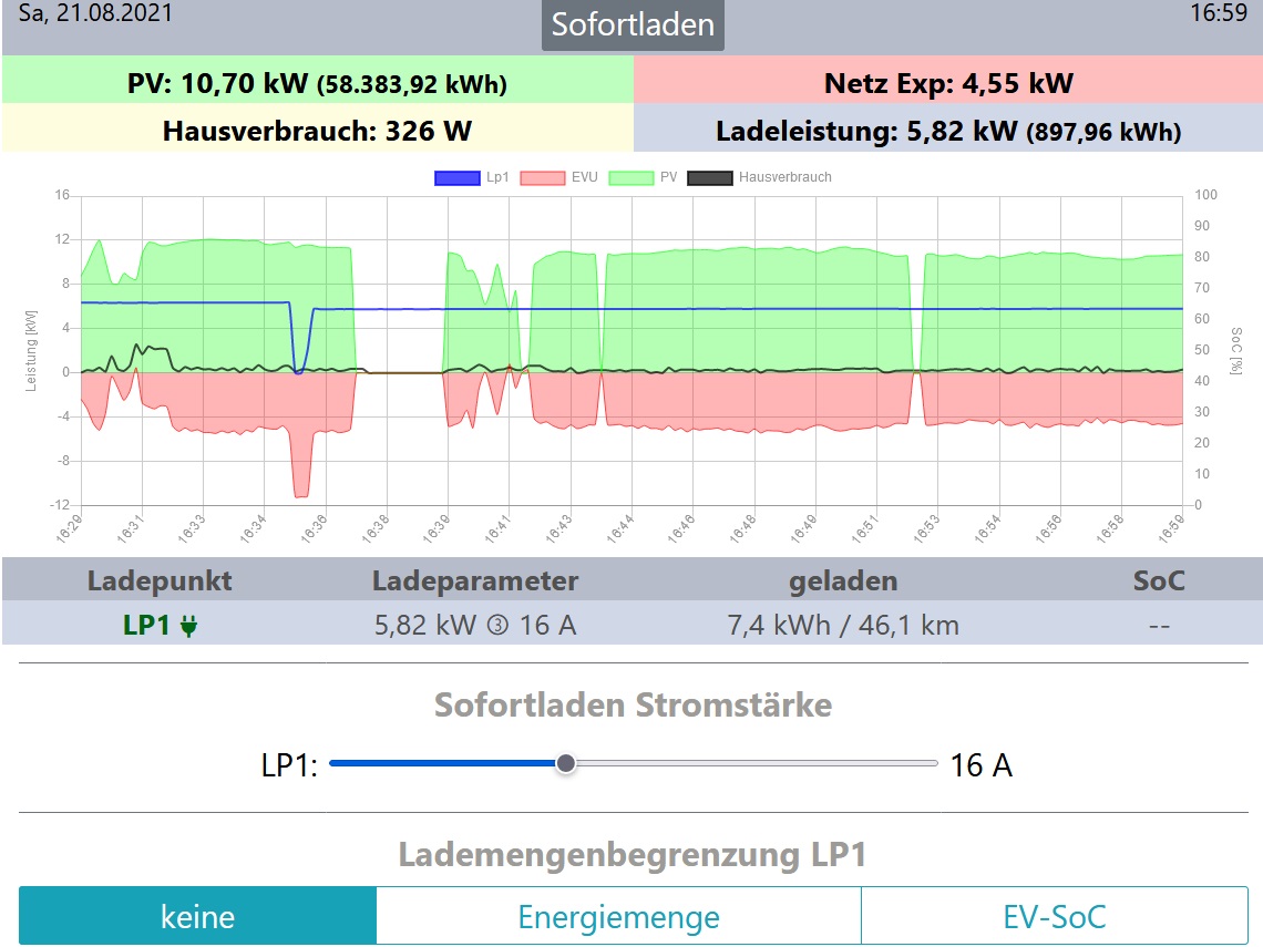

Seit dem heutigen Laden ist die Ladeleistung zu niedrig, nur 6,x kW.
Statt zu laden speise ich ins Netz ein. Egal ob Sofortladen, PV Laden oder Min+PV Laden.
Habe keine Einstellungen verändert, sehen alle unverändert und passend aus.

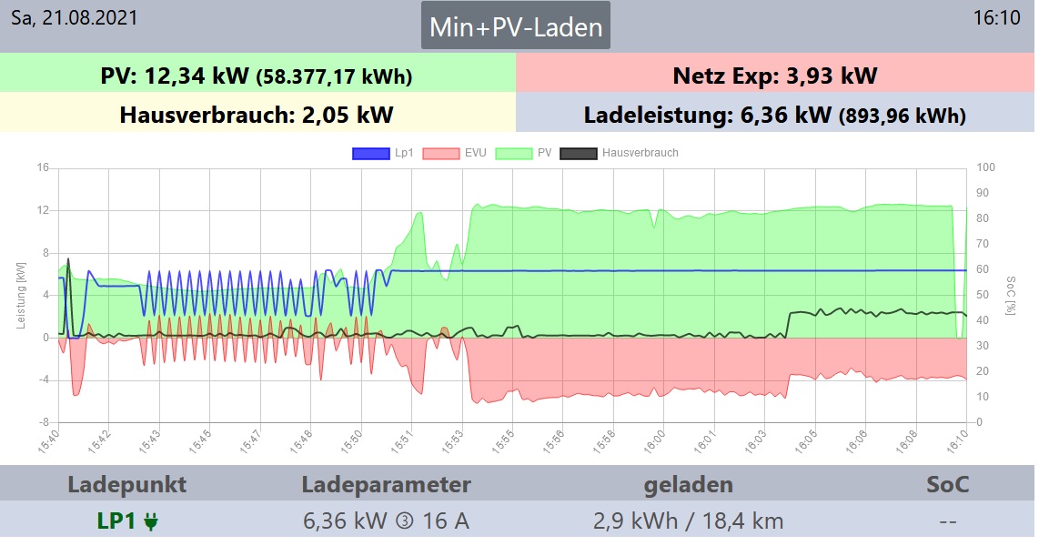

Re: Ladeleistung zu niedrig
Schwingt die Ladung immer so bei dir?
Wie voll war dein Auto?
Wenn es in diesen Grenzbereich geht schon.
Das Auto ist gerade bei ca. 40%.
Aber darüber geht es sonst normal und das funktioniert gerade nicht.

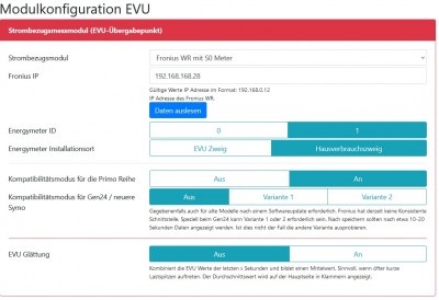

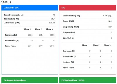

Renault Zoe II
EVU s. Anlage. Aber es haben sich doch keine Einstellungen verändert.
Was passiert denn, wenn du auf 16A Sofort gehst?
Sorry, steht ja schon oben...

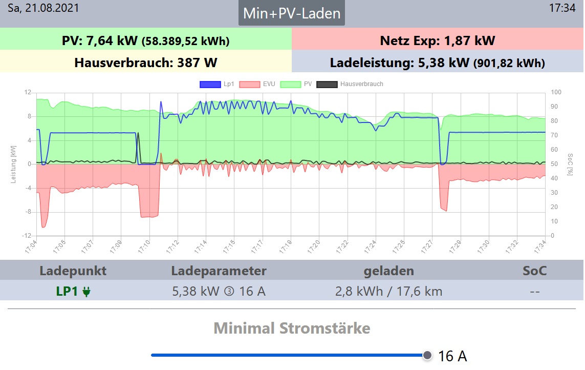

Ich hatte sie auch schon auf 6 und 7 A. Da waren nur diese Zuckungen früher, evtl. auch stärker.
Dennoch hatte sie auch da nie eingespeist, wenn die Ladeleistung unter 10,5 kW war.
Ein Update gab es nicht, zumindest war ich nicht in der Werkstatt.
Zumindest Sofortladen müsste doch mit 10,x kW gehen, wie bisher auch.
(Lücke bei PV- und Netzleistung war ein Router-Neustart)

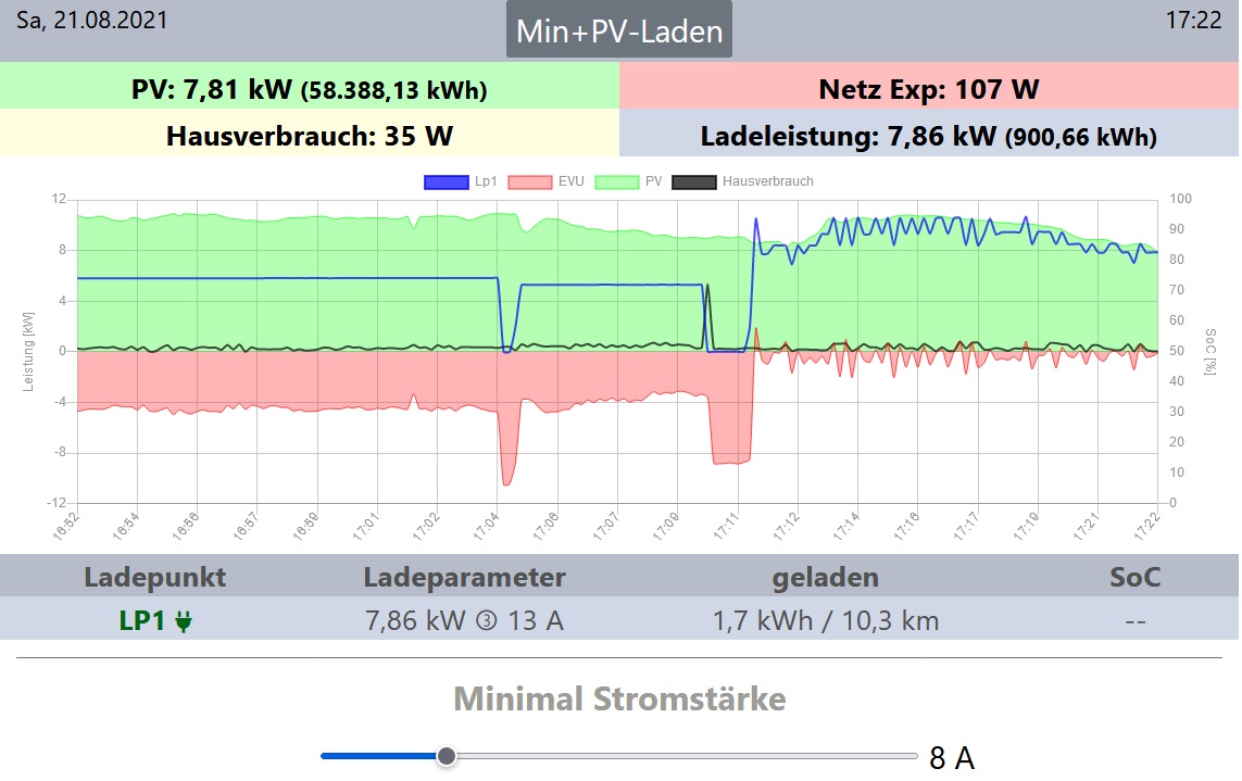

Habe mal den Ladevorgang abgebrochen, Ladeklappe am Zoe geschlossen und neu geöffnet, Ladevorgang neu gestartet (17:11Uhr).
Und siehe da, prinzipiell geht es jetzt wieder, lag wohl am Zoe.
Nur diese Zuckungen (nun am oberen Rand) sind schon komisch. Oder sind die so normal?

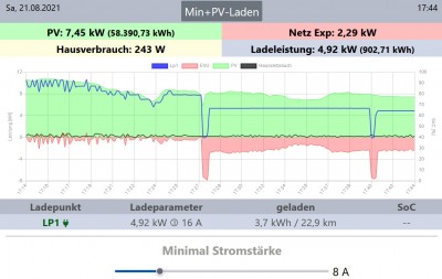

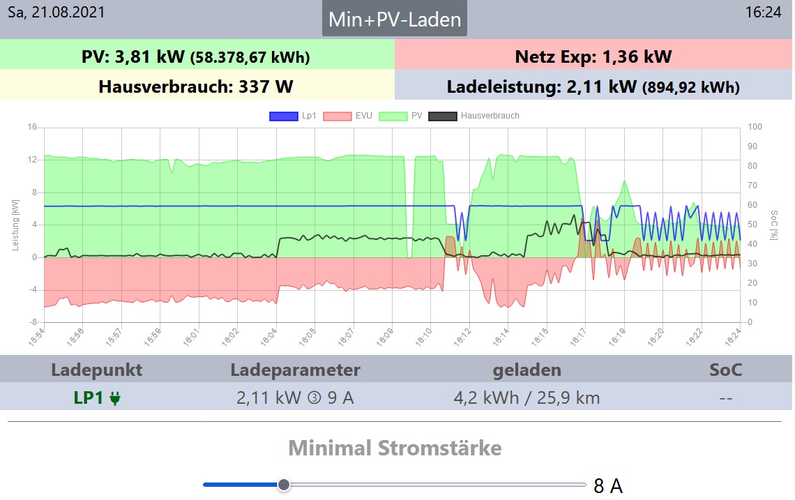

Kommando zurück. Gerade beginnt während des Ladens von alleine das gleiche Spiel (17:28Uhr)
Hat das noch jemand so?
