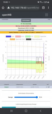

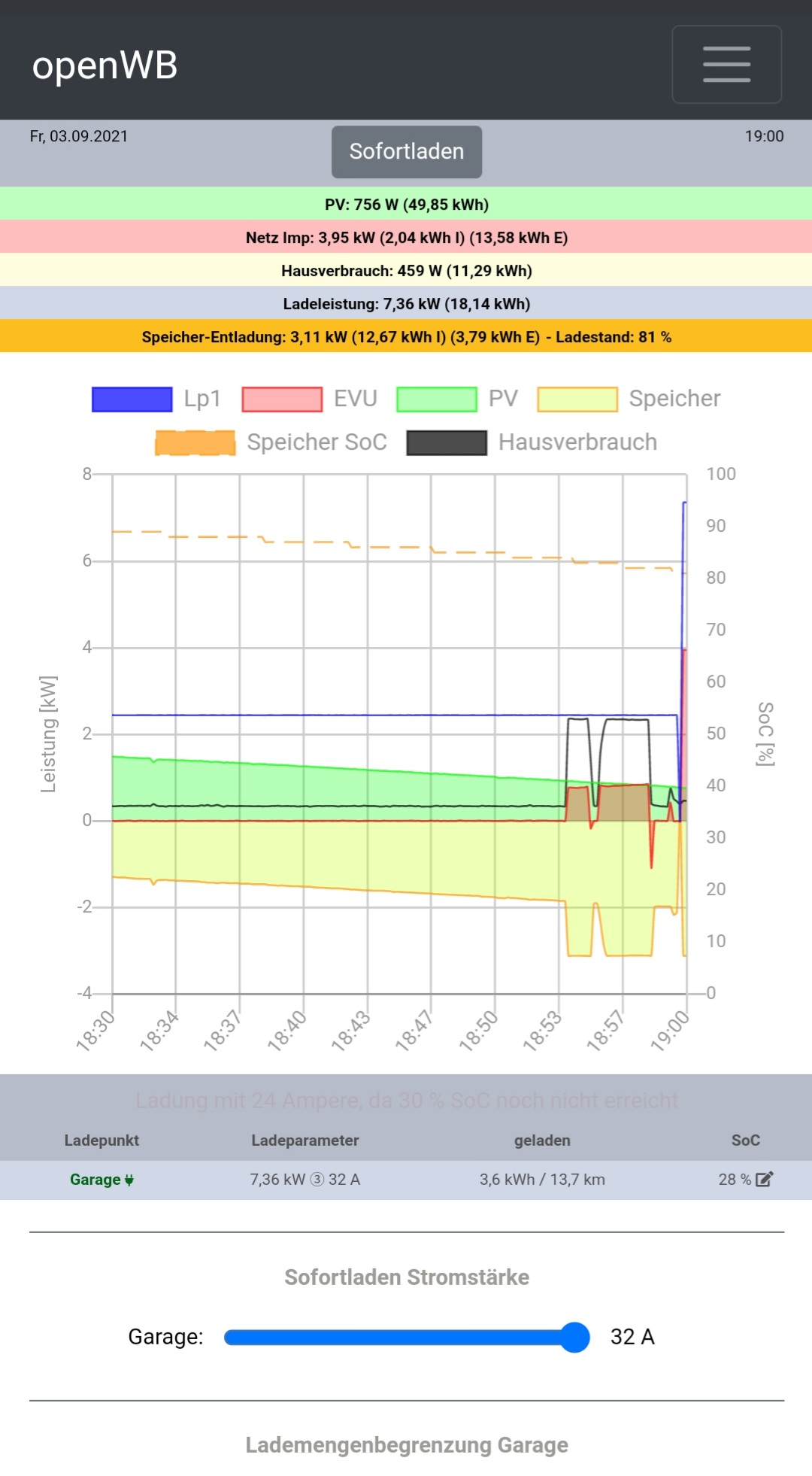

Welche WB hast Du?
Wenn Du 32 A Ladestrom- Vorgabe hast, was liefert der Status vom LP zurück? Kannst Du bitte mal den Screen aus Status während Ladung einstellen?
