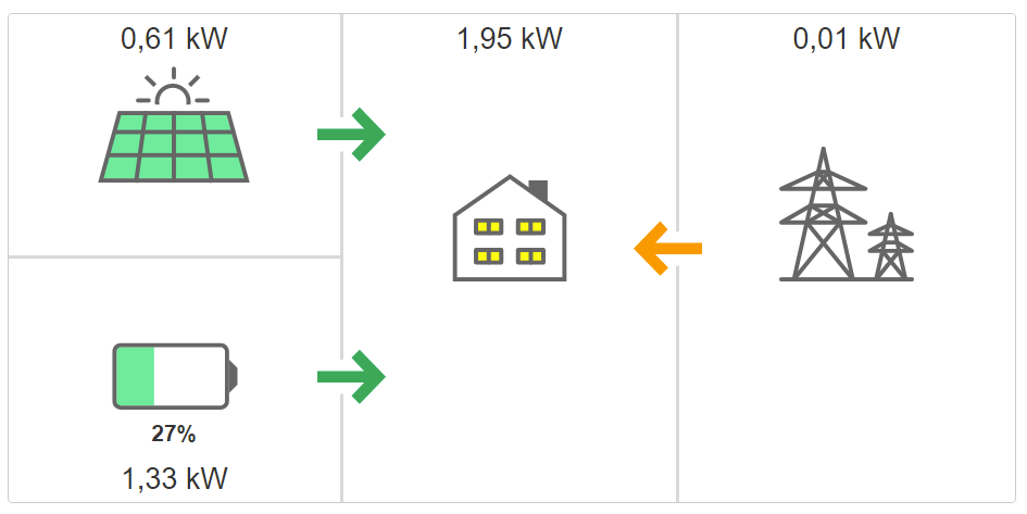

Ich habe unten einen Screenshot angehängt, also ich sehe den Hausverbrauch und bin froh, dass ich dann doch kein EVU-Kit brauche. (Mein Ziel ist es, dass das Auto bei Sonne nur lädt, wenn ich mit der PV genug erzeuge, dass ich mit wenig Leistung einphasig laden kann und eben dadurch der Stromspeicher nicht entladen wird.)

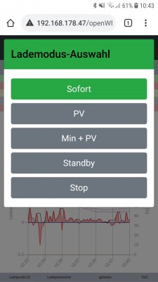

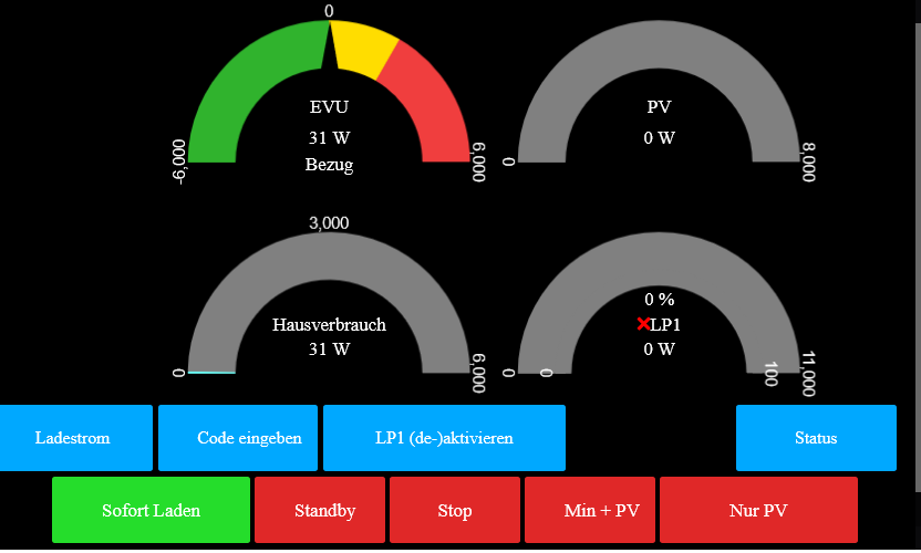

Ja, funktioniert mit Button "SofortLaden" über Display oder Weboberfläche. Auch der Ladestrom kann dort geändert werden.

EVU- Kit benötigst Du nun nicht.
