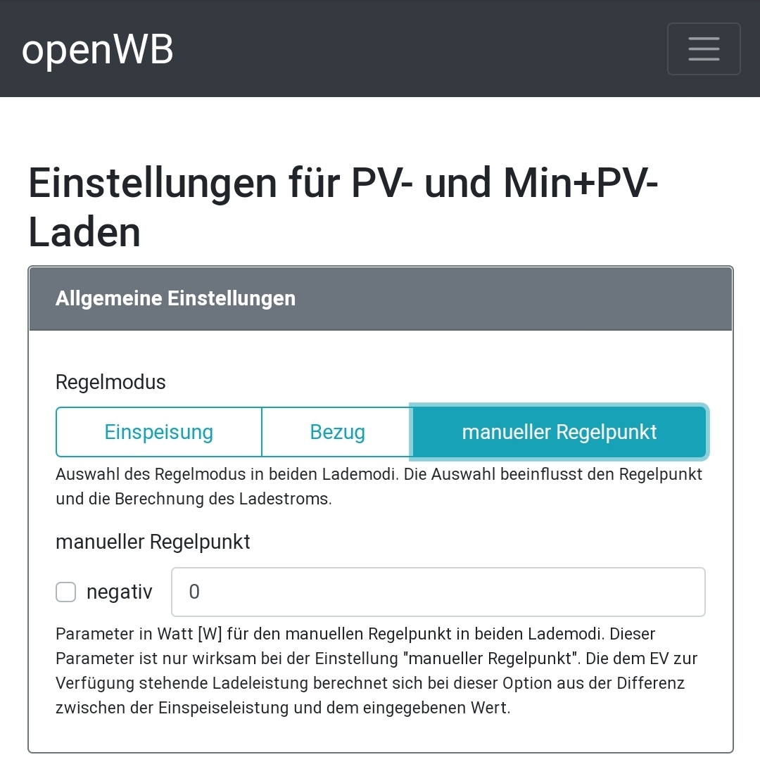

Re: Einstellen einer Mindestnetzeinspeisung im PV Modus (für Anlagen mit Hausspeicher)
Hier noch der Hilfetext dazu
Es könnte auch über den "manuellen Regelpunkt" möglich sein, kann dazu aber nix sagen, weil ich ihn nicht nutze.
