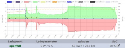

Hallo, nutzt Jemand das manuelle SoC Modul ?
Bei mir zickt das wie folgt rum:
SoC wird überschritten (80% eingestellt) - 81% -> Ladung wird gestoppt / LP1 gesperrt
ich setze den SoC dann runter auf z.B. 50% -> rote, blinkende Meldung erscheint "LP entsperrt...", LP1 ist wieder grün.
Aber der Ladestrom bleibt bei 0A stehen:
Der Support kann mir nicht helfen und sagt es liegt vermutlich am 2. LP (go-e), wobei ich nicht verstehe was der 2. LP mit dem 1. LP zu tun hat.

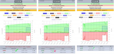

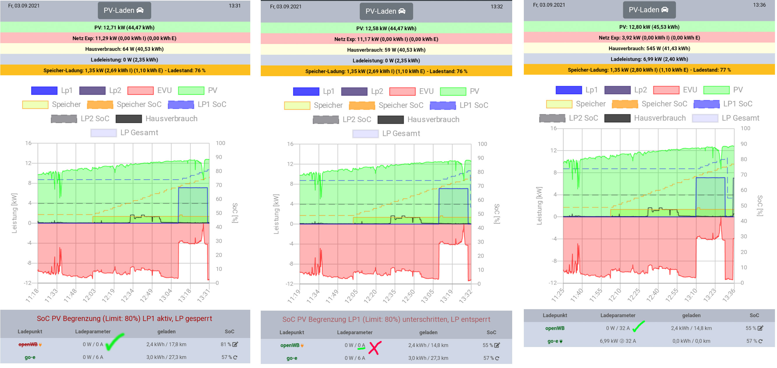

Heute habe ich zuerst die adaptive Regelung deaktiviert, hat natürlich nichts bewirkt, hier mal in Bildern:
Habe dann (weil sowieso an der Reihe) das 2. EV in den 2. LP gesteckt und entsprechend wurde LP1 dann auch wieder von 0A hoch gesetzt (parallel zur Regelung).
Es fehlt m.E. nach der Trigger, der den entsperrten LP wieder von 0A auf 6A setzt.
Da ich leider nicht in der Lage bin den dahinter steckenden Code zu finden oder zu lesen, bin ich auf Hilfe angewiesen.
