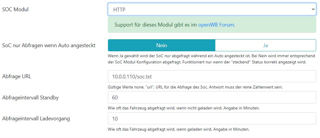

ich habe eine Frage zur openWB Einstellungen.
Welche Einstellungen sollte man dort am Besten vornehmen ?
Wenn ich den Hersteller wähle kommt ein Hinweis, dass es nicht unterstützt wird.
Z.Zt. sieht es so aus:
Oder sollte ich "manuell + Berechnung" wählen und die Batteriekapazität (brutto oder netto ?) einstellen.
Bei der jetzigen Einstellung verstehen sich das Auto und die go-e (openWB) teilweise nicht. Das habe ich bemerkt, da das Auto sagt, es lädt nicht, go-e und openWB sagenaber es lädt mit xxKWh.

Die Konfiguration, die du gezeigt hast betrifft das SOC-Modul. Über dieses Modul wird nur der aktuelle Ladezustand vom Auto abgefragt und sonst nichts. Darüber kommt keinerlei Information, ob das Auto lädt.MrZag hat geschrieben: Mo Sep 06, 2021 11:56 am Bei der jetzigen Einstellung verstehen sich das Auto und die go-e (openWB) teilweise nicht. Das habe ich bemerkt, da das Auto sagt, es lädt nicht, go-e und openWB sagenaber es lädt mit xxKWh.
Welche IP-Adresse hast du denn da eingestellt? Die 10.0.0.110 ist ja eine lokale Adresse. Ist darüber das Auto zu erreichen?

Eine IP habe ich nicht eingegeben (ich habe alles einfach so gelassen ;-( ).
Wenn da sowieso keine Infos kommen, sollte ich dann manuell + Berechnung wählen, oder es auf "keins" stellen ?

eigentlich möchte ich auch nur die Info haben, wie voll der Akku vom E-Auto ist...
(bei "keins" klappt das Laden, aber natürlich keine Info zum Ladestand)

"nur" ist gut
Der aktuelle Ladestandard für AC-Laden gibt die direkte SoC-Übertragung über das Ladekabel nicht her.
=> Umweg über Hersteller-API erforderlich (+ Datenabo des EV-Herstellers erf.)
