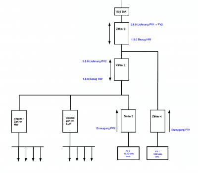

wir sind in der Planung eine Wallbox in der Garage installieren zu lassen.
E-Auto kommt gegen Ende des Jahres. (Opel Corsa-e)
Natürlich wäre es toll, wenn die WB sich steuern lassen würde über die PV Anlage.
Vorhanden sind auf dem Dach rund 25kWp.
Diese hängen an 2 SMA Wechselrichtern.
Sunny Home Manager ist nicht vorhanden.
Vor den 2 PV Anlagen hängen 2 Haushalte. Kaskadenschaltung des Zählerschranks hänge ich mal an.
Wir würden gerne die Ausgaben für die Wallbox so niedrig wie möglich halten. Nach dem Motto: So viel wie nötig, so wenig wie möglich.
Die Elektrik macht ein Verwandter (offiziell).
Wenn ich mir so die Tests, Preise und die Verfügbarkeiten anschaue, kommt wohl nur der Go e-Charger in Frage oder!?
Aber hab ich das richtig verstanden, dass man das dann über einen Raspi mit der OpenWB Software steuern kann!?
Oder was brauche ich noch so alles?
Habe hier schon etwas gesucht im Forum, aber als Neuling ist es schwer das richtige rauszufiltern.
Hoffe auf eure Hilfe und Tips.

Das ist ja eine regelrechte "Zählerorgie"
. Kommt scheinbar aus den 2 PVA mit entsprechenden Messvorgaben.

Zu klären ist noch, ob am EVU-Punkt ein eigenes Smartmeter bzw. vom WR sitzt. Wenn ja, dann lassen sich die EVU- und PV-Werte von den SMA-WR abgreifen und Du brauchst weder extra EVU- noch PV-Zähler.

Wenn ich die Kaskade anschaue, ist die PV1 ein Volleinspeiser und somit für die PV geführte Ladung raus.

Ja man hätte noch 1 Zähler sparen können, aber wir wollten diese Kaskadenschaltung zur genauen Dokumentation der beiden unteschiedlich alten PV Anlagen und zur genauen Abrechnung.

Bzgl Kaskade. Nicht ganz richtig. Beide Anlagen laufen auf Eigenverbrauch mit Überschusseinspeisung.
Bei dieser Kaskadenschalung wird der Strom der neuen Anlage (PV2) zuerst verbraucht. Reicht dieser nicht aus, wird Strom von der alten PV2 genommen.
Dein letzter Satz stimmt natürlich auch. Und das will ich nicht. Daher nicht billig sondern günstig umsetzen das ganze
