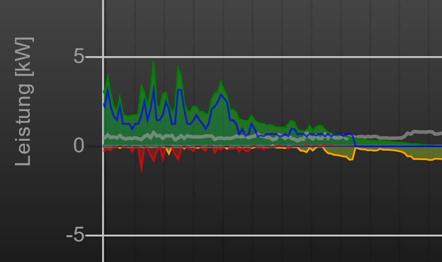

Die Ladung von unserem Renault Zoe sah heute so aus:
Wir laden nur mit einer Phase. Umschaltung kann das Teil leider noch nicht.
Mein Vater hat ihn dann abgesteckt, weil die Ladung nicht von selber aufgehört hat.
2. Fragen habe ich da jetzt dazu:
1. Ich dachte die Box kann minimal mit 6 Ampere laden?
Der geht aber auf einer Phase ja runter bis auf ca. 690 Watt, was dann ja doch nur 3 Ampere sind.
Wie kommt dass denn?
2. Der hat da jetzt schon Strom aus dem Speicher gezogen, anstatt die Ladung abzubrechen.
Hab ich da was falsch eingestellt?
Wie bringe ich der Box bei, dass sie bei Sonnenuntergang aufhören soll zu laden?

Re: Richtige Einstellungen PV Laden

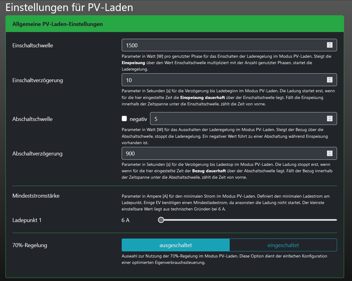

Stell dich bitte mal deine Einstellungen mit rein, dann kann man das besser beurteilen.
Wahrscheinlich liegt deine Abschaltschwelle bei 900 Sekunden? Dann dauert es nämlich bis er sich anpasst und in dem Intervall zieht er auch Strom aus dem Speicher.
Und was die niedrigen Ladewerte angeht: Warst du knapp vor 100%?
Dann regelt mein Zoe nämlich die Stromaufnahme runter.
Meines Wissens nach sagt die Box dem Auto was es ziehen kann, aber das Auto letztendlich entscheidet wieviel es zieht.
900 Sec. = 15 Min.
Ich habe für mich dafür 60 Sec. eingestellt um kl. Wolken zu überbrücken.
Der Speicher kennt nur Hausverbrauch, aber sieht das Auto nicht und steuert auf 0W Bezug aus. Das kann openWB erstmal nicht ändern,
Über weitere Einstellungen zur Speicherbeachtung kannst Du die zulässige Max. EntnahmeLeistung (z.B. 1000 W) sowie eine SoC- Beachtung einstellen.

- Beiträge: 720
Tut es auch. Dein Regelintervall für die Abschaltung sind nur 900 Sekunden (das was dir auch HSC schon geschrieben hat). Bedeutet erst wenn du 15 Minuten Bezug hast, schaltet die Anlage ab. Das macht auch Sinn, um Wolken etc zu glätten und nicht immer an und aus zu gehen. Bedeutet im Zweifel aber halt auch Batterie oder Netzbezug

- Beiträge: 720
Du kannst das Intervall auch auf 5 Minuten stellen, wäre genauso möglich
Dir muss nur bewusst sein dass es sein kann, dass es dann bei Wolken häufiger abschaltet
