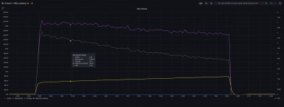

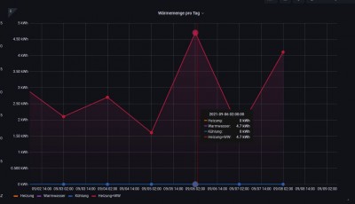

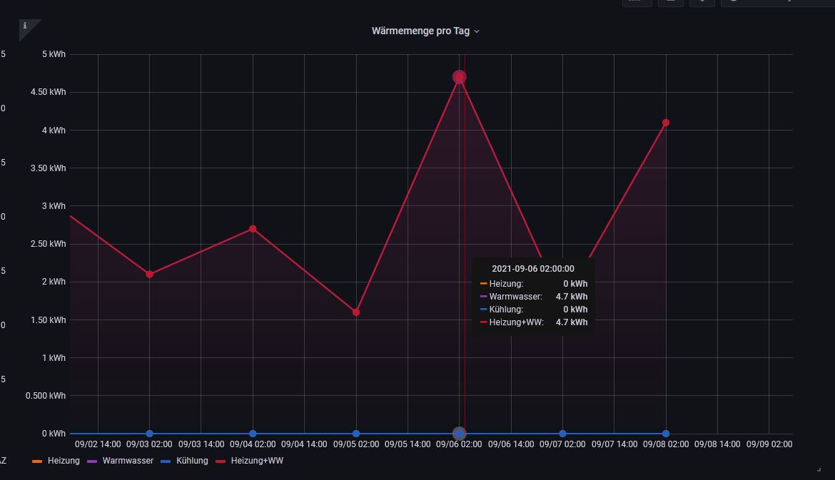

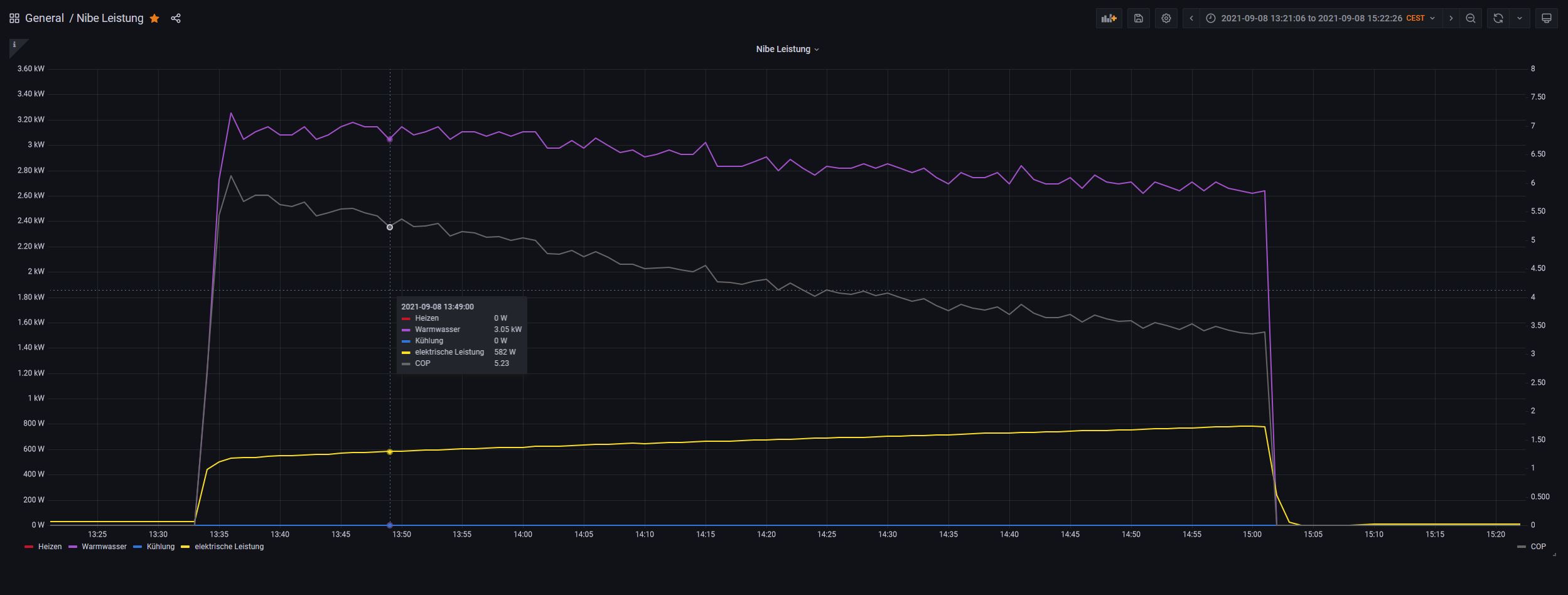

ich nutze Node-Red zum Abfragen der Wärmepumpe, einige Werte schreibe ich jede Minute in eine Datenbank, das sieht dann so aus:
Selbst openWB frage ich zusätzlich auch noch über Node-Red Modbus TCP/IP ab
