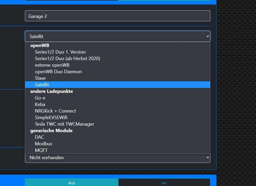

bei der Konfiguration der Ladepunkte unter openWB gibt es
SLAVE
externe openWB
und mir ist der Unterschied nicht bekannt

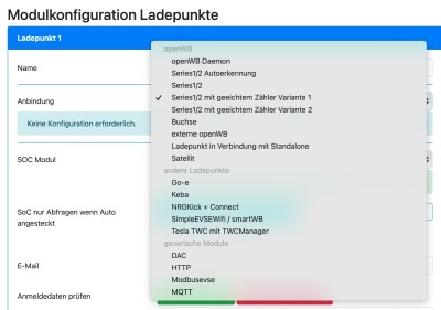

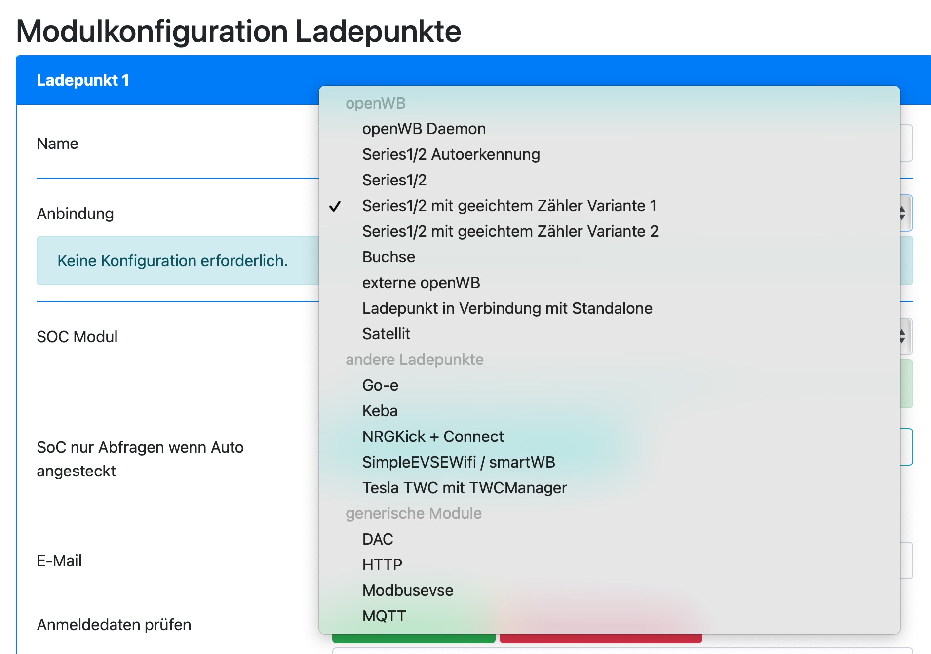

So sieht's bei mir aus - kein Slave:
Aber dafür wesentlich mehr Varianten der Series 1/2.

Ihr habe wohl beide Recht.
"Slave" gibts beim Ladepunkt 2, nicht beim 1
gruss
Heinz

Der Ladepunkt im "Master" also der erste hat andere Optionen als der 2++'te

Re: externe OpenWB, Satellit, Slave
Slave ist schlicht eine vorkonfigurierte Variante der Satellit gewesen um keinerlei IP / IDs eingeben zu müssen.
