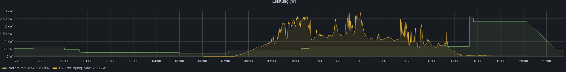

Spasseshalber hier mal, wie die Kurve des Verbrauchs aus der 7979 REST API aussieht:
Die Erzeugungskurve kommt vom Wechselrichter. Der Verbrauch aus der Sonnenbatterie.
Aber dann muss ich das tatsächlich mal als Mangel offiziell bei Sonnen anmelden, wenn das sonst keiner so hat.
