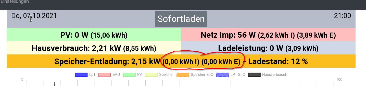

Könnte man das auch für PV-Speicher realisieren, die keinen internen Zähler haben und nur die Momentanleistung (Laden/Entladen) liefern? Oder könnte man alternativ die Werte für die Energiemengen bei Stand 0.00 kWh in der Darstellung komplett weglassen?

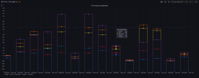

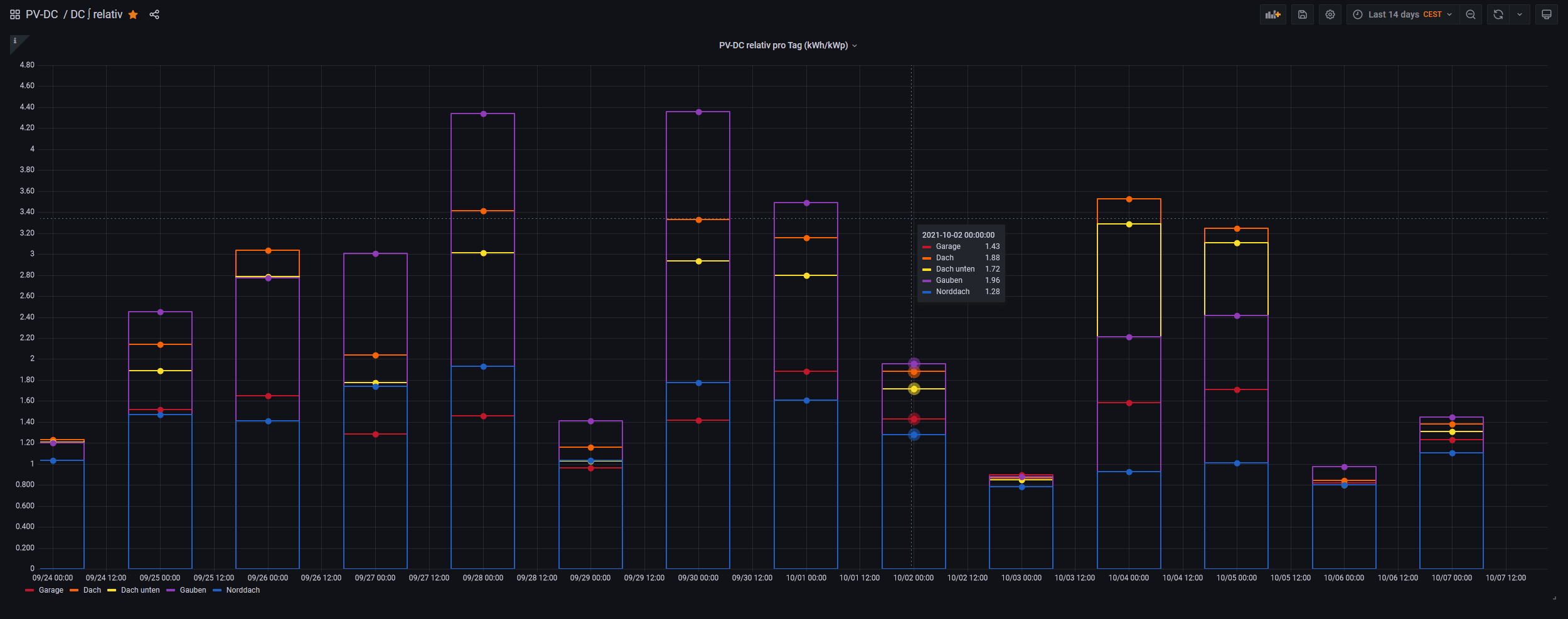

ich mache das so mit NodeRed - Influx - Grafana.
Node Red schreibt jede Minute einen Durchschnittswert in die Datenbank und in Grafana nehme ich dann das Integral der Werte.
Beispiel:"SELECT integral("PDC1") /3600000 /3.36 FROM "PV2" WHERE $timeFilter GROUP BY time(1d) fill(null) tz('Europe/Berlin')"
So überwache ich die einzelnen Strings und kann die relative Energie vergleichen.

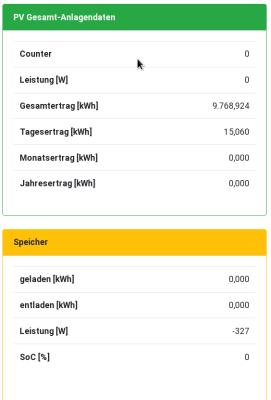

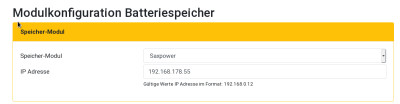

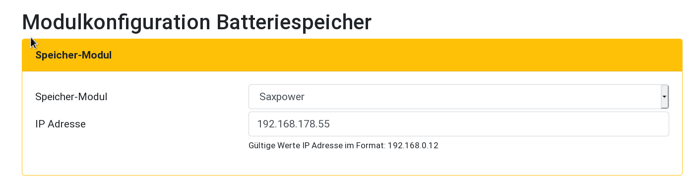

Hallo Oliver,
den Sax-Power - Speicher (relativ neu am Markt).
Ein ähnliches Problem habe ich auch mit den Monats- und Jahres-Erträgen am SolarEdge - Inverter...
Ich dachte, dass diese früher übermittelt worden wären...
Mit Software-Stand: 1.9.249 (2021-10-01 23:11:34 +0200 [d3c9d852] )
Grüße Thomas

Sax-Power ist nicht in der usesim count Liste drin. Im Pythonmodul zu dem Speicher nur der Soc und die aktuelle Leistungsaufnahme ausgelesen.Somit zeigt er immer 0 import / 0 export an. Ich kann es am Wochenende mal Einbauen
Ich melde mich zum testen.
.Gruss Oliver

@Donny
Ist in der Nightly drinnen.
