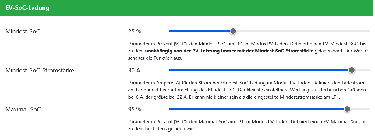

Gab es nicht mal einen mindest-SoC für die NurPV Ladung? Ich könnt' schwören dass ich das mal eingestellt habe, finde jetzt aber nichts mehr.
Ziel ist es einen eingestellen SoC nicht zu unterschreiten, selbst wenn nicht genug Strom vom Dach kommt. Auch tagsüber.
Geht um das Auto meiner Frau, möchte das gern so einstellen dass es immer mindestens 35% oder 40% hat, gerade jetzt im Winter wo nicht genug Strom vom Dach kommt.
Nachtladen ist konfiguriert und sorgt zuverlässig für ausreichend Ladung am nächsten Tag, wenn sie aber tagsüber unterwegs war und ansteckt sollte ebenfalls nachgeladen werden.
Habe zwei openWB Ladepunkte (Standard+ und custom) auf der 1.9.247 (2021-08-12 10:00:07 +0200 [5f13269a] )

ja, gab (gibt) es, als Du noch nur 1 LP hattest.
Ab 2 LP gibt es diese Einstellung nicht (mehr).

phew okay. Dann hab ich das nicht geträumt sondern das ist mit der Inbetriebnahme des zweiten LP rausgeflogen.

Ist etwas schade, ja. Ich hab das Feature nun extern in FHEM implementiert und starte von dort aus Sofort Laden wenn SoC unter 25%.

So im nachhinein kann ich nachvollziehen dass das rausgeflogen ist, der Lademodus wird ja derzeit über alle LPs hinweg gesteuert. Einzige Ausnahme sind Nacht- und Morgensladen. So gesehen hätte man die gleiche Logik ein weiteres mal duplizieren müssen, was ja einfach keinen Sinn macht.
Und fällt bei mir eher in die 'wäre schön zu haben' als in die 'brauche ich unbedingt' Kategorie.
