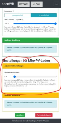

wenn ich Min+PV einstelle, wo stelle ich in der openWb Software die Leistung ein die er sich aus dem Stromnetz ziehen soll?

Einstellungen Ladeeinstellungen PV

Das war nicht der Hintergrund meiner Frage.
Ich möchte gern einen Mindestleistung in Watt definieren welche immer zur PV Leistung hinzugenommen wird.
Beispiel: PV produziert nur 1500 Watt. Das reicht aber nicht aus um die Ladung zu starten. Einspeisen möchte ich die 1500 Watt aber auch nicht. Wenn ich jetzt noch 1000 Watt aus dem Netz beziehe würde es aber ausreichen. Diese 1000 Watt würde ich gern in openWB eintragen.
Hat jemand eine Lösung?
Re: Einstellung Mindesladeleistung in openWB
Wie wär's mit Einschaltschwelle 500 W, Ausschalt neg. 1000 W, mal probiert?

kanone hat geschrieben: So Okt 31, 2021 5:51 pm Das war nicht der Hintergrund meiner Frage.
Du fragst eingangs nach Min+PV? Da lädt er mit der Mindeststromstärke auch, wenn du garnichts produzierst.
