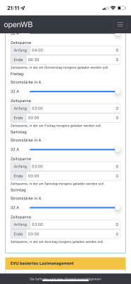

Ich will meinen iIoniq VFL Vorklimatisieren und ca 2Std laden laden lassen.
Also soll um 4.00 die Ladung starten und um 5.45 die Heizung angehen.
Soweit so gut. Die Einstellungen sind im Fahrzeig entsprechen hinterlegt.
Ich versteh leider den Zusammenhang mit Nacht und morgen nicht.
Warum oder wie muss ich Nachtladen einstellen um morgens laden zu können?
Warum geht Morgenladen nur in Verbindung mit Nachtladen?
Gestartet werden soll es aus dem Standbye…
Ich hatte es letztes Jahr schon mal hinbekomme , jetzt stand ein Gerätewechsel an und ich muss es neu einstellen, aber Check es einfach nicht.
Leider nicht sehr Intuitv wie ich finde.
Grüße und danke vorab

Re: Verständnissproblem Nachtladen /Morgensladen
Sehe da kein Problem...
Nachtladen von 24:00 bis 0:00 einstellen, damit ist es inaktiv.
Morgensladen dann ab 4:00 bis 6:00 Uhr einstellen.

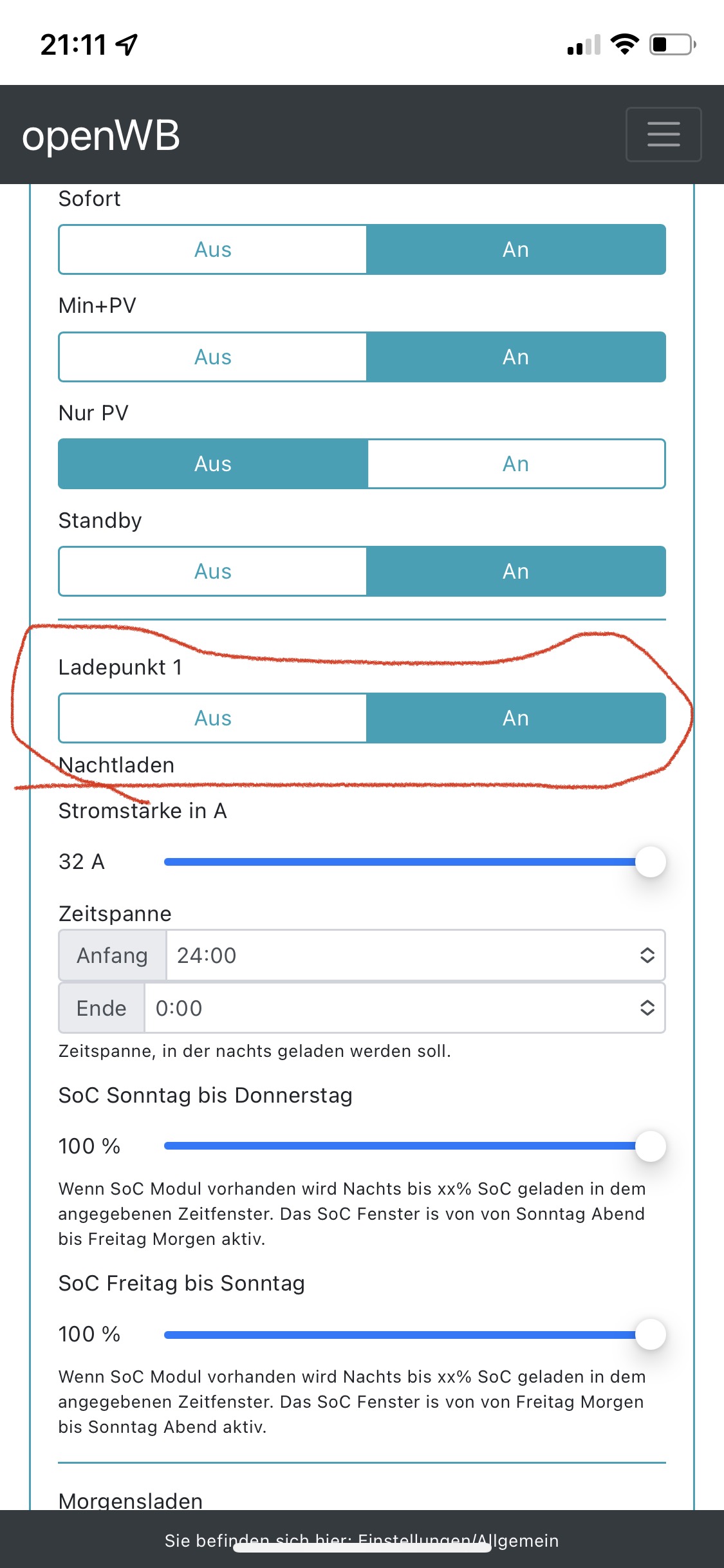

Hm....
Aber die Soc% Grenzen gelten dann nicht.
und ich muss jeden Tag einzeln einstellen.
Ich habe auch schon vermisst das ich das Nachtladen nicht von 4:00 bis 8:00 erledigen kann.

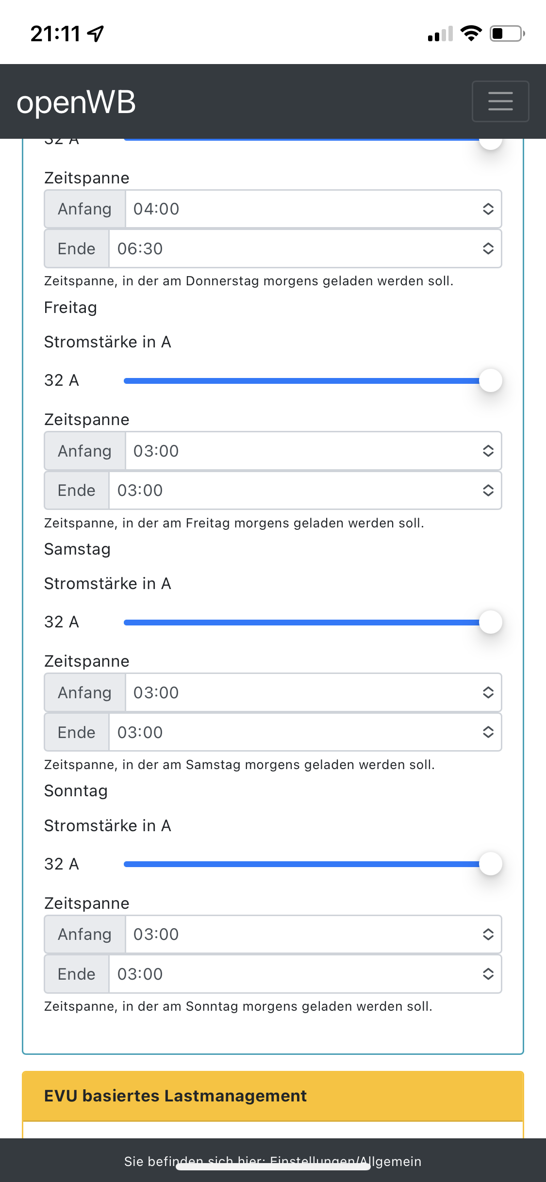

Für mich ist es unverständlich etwas einzustellen das ich nicht möchte. Fühlt sich an wie bei Windows , Gas auf Start um auszuschalten Warum muss man Nachtladen einstellen zbsp 24.00- 0.00 und macht nicht ein 24 Stunden Fenster .
Wie gesagt intuitiv und verständlich ist es nicht so ohne weiteres.
Ist es richtig das der Ladepunkt auch noch aktiviert werden muss?
Am Samstag und Sonntag mach ich dann das gleiche Spiel?
3.00-.3.00? Da darf jederzeit geladen werden.
Keine Kritik sondern nur Überlegungen …..
Für Endbenutzer ist das zu undurchsichtig…
Und danke für die Hilfe…
