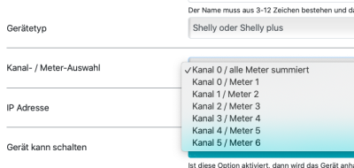

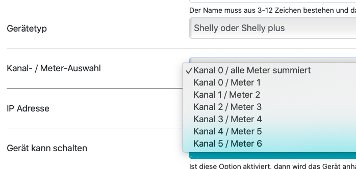

Re: Shelly Pro 4pm - Smarthome2.0
habe auch mit Freude wahrgenommen, dass openWb nun bei Shelly pro 4 die einzelnen Kanäle ansteuern kann....
1)
Allerdings funktioniert dies bei mir nicht, egal welchen Kanal ich in der Oberfläche auswähle, er schaltet immer nur Kanal 0 (glaube aufsummiert).
Wenn ich über die IP-Oberfläche des Shelly die Kanäle per Hand schalte werden die einzelnen Kanäle in der Shelly ein/aus geschaltet.
Aber über OpenWB bekomme ich dies nicht hin?
-> kann dies jemand bestätigen oder funktioniert es bei wem?
2) die einzelnen Kanäle schalten für den Heizstab jeweils einen "Schütz"? (heißt das so?) ist das der Grund, warum die Watt-Messung des Shelly nicht geht und immer nur 0W angezeigt wird?
1)
