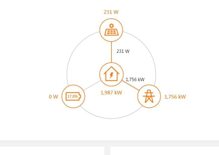

Hallo
ja danke hab nun die IP eingegeben, allerdings werden nicht alle Daten angezeigt.
Hab dem SG eine feste IP verpasst.
Hausverbrauch und Ladestand Batterie wird nicht angezeigt.
Auch passt die aktuelle Modulleistung nicht wirklich.

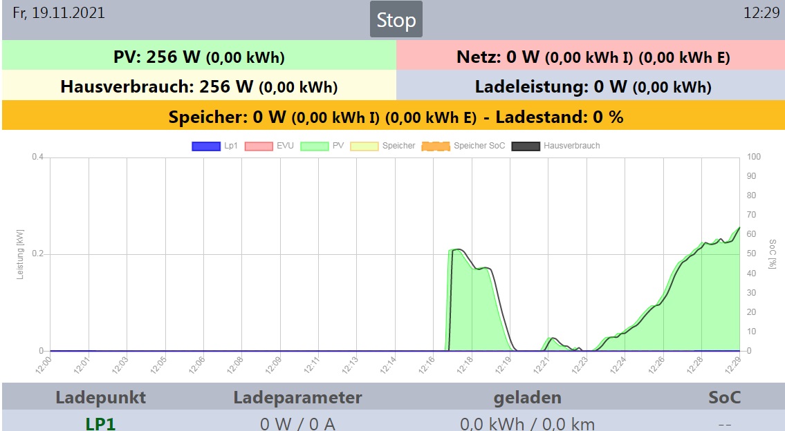

Re: Sungrow Hybrid einbinden
bei Hausverbrauch und PV wird ein gleicher Wert angezeigt?
irgendwas passt nicht
Ja, das passiert, weil keine EVU- Daten kommen. Und auch vom Speicher kommt nix....fixmobile hat geschrieben: Fr Nov 19, 2021 12:03 pm bei Hausverbrauch und PV wird ein gleicher Wert angezeigt?
Stell doch bitte mal all Deine Moduleinstellungen und alle Status- Daten hier als Screen ein.
Welche WB hast Du konkret?
