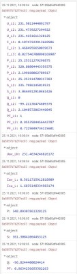

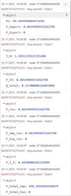

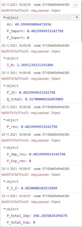

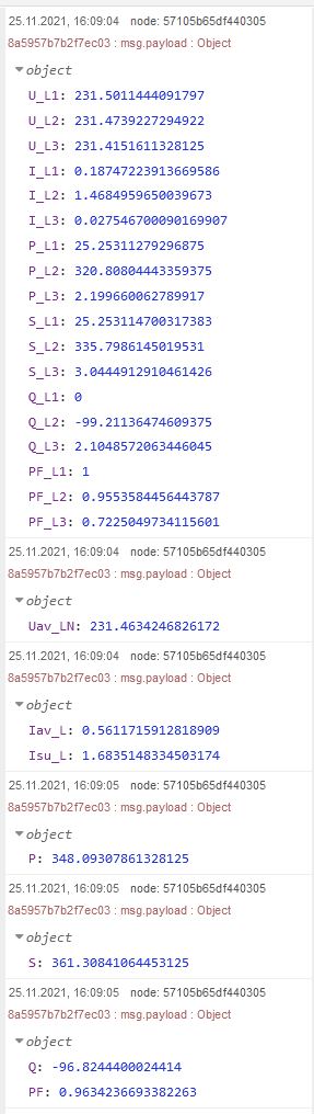

schon ordentlich was der SDM72 ausspuckt: einiges lösche ich wieder, wollte nur mal sehen ob auch alles was in der Anleitung steht ausgegeben wird.

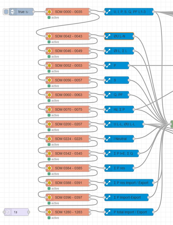

Interessehalber: Wie heißen die 2 Nodetypen (orange/blau)?
Re: Empfehlung RS485 USB Adapter
das ist der Modbus-Getter vom node-red-contrib-modbus
und der Buffer Parser

Wie (oft) fragt eigentlich openwb den SDM ab?
Wenn ich in Node-Red das Ende als mit dem Anfang verbinde (Dauerschleife) liege ich bei etwa 1s mit 9600baud.
Habe jetzt auf 2s per Injektion gestellt, so ist ne Sekunde Ruhe im Bus.
Habe allerdings bisher auch nur 1 Zähler dran.
