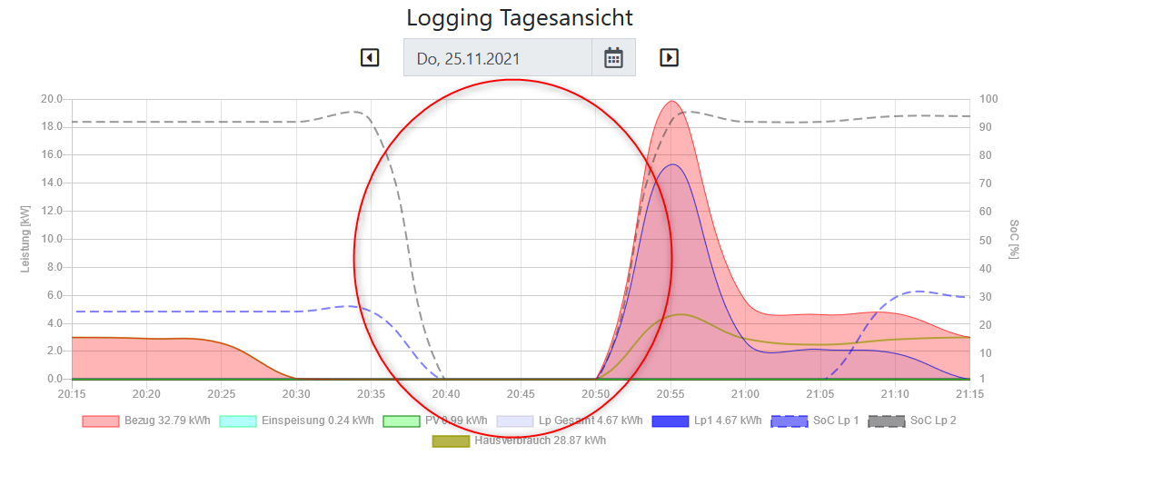

Nachdem ich gestern Abend alle 4 Files
Die Werte kamen zwar rein und wurden oben auch korrekt angezeigt, der Graph bleib jedoch auf Null. Hab leider keinen Screenshot gemacht, gestern Abend, aber im Langzeitlogging ist die Lücke auch gut zu sehen:
Nachdem ich nur die loarvars.sh wieder durch die alte ersetzt habe, war die Darstellung wieder OK. Natürlich wird dadurch das WR2-Shelly-Modul nicht funktionieren, aber das konnte ich bisher noch nicht testen.

hatte mich ja kurz schon im Git zum PR geäußert:
- loadvars.sh
modules/wr2_shelly/main.sh
modules/wr2_shelly/shellywr.py
web/settings/modulconfigpv.php
